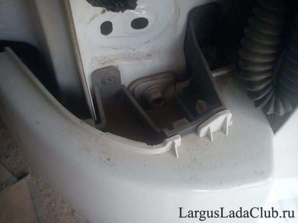

Подскажите по потрохам заднего бампера
снял пластиковый кожух, в непонятках
maslenkin, так ты проблему решил?
я по свежей памяти, бампер снимал в воскресенье. там сама задняя часть бампера, которая провисает, судя по фото, под фонарями имеет направляющую и защёлку, которые входят в деталь 10. чтобы это увидеть без снятия бампера, нужно фонари открутить. там всё будет наглядно видно
вот оно
Добавлено новое сообщение 02-08-2016 в 11:05:58:
может пистоны в боковых поддержках бампера лопнули, тогда надо будет откручивать скрытый болт под подкрылком, отгибать "уши" и поправлять всё это хозяйство (деталь 8)

maslenkin, а я поскольку делаю это уже второй раз (первый-когда парктроники ставил, второй - когда машину к рихтовке готовил) уже делаю на раз-два. колёса только задние нужно снимать будет. лучше сразу оба "запеньковать" и спокойно продолжать. яма не нужна. единственное, если сломаются защёлки какие, то придётся на болты сажать, а чтобы их завинтить изнутри - придётся изнутри обшивку разбирать.
Добавлено новое сообщение 02-08-2016 в 11:25:37:
Сколько по времени ушло на снятие?[/quote]
по первой - около часа. если без парктроников.
если с ними, то придётся разбирать подлокотники 3-го ряда, петлю форточки (в семиместке), откручивать верхние крепежи ремней и катушку ремня третьего ряда, чтобы добраться до коммутац. блока и проводки парктроников. главное - вывесить зад и снять колёса, и далее уже спокойно всё откручивать. справиться можно одному, напарник особо не нужен. бампер не тяжёлый, при снятии можно одному в руки взять. я снимал всё это в гараже и ложил бампер на два приготовленных стула
