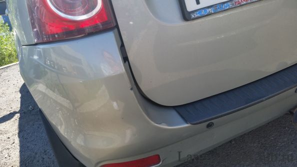

Решил нормально "натянуть" задний бампер после дтп. Там есть какие то сложности и без вскрытия что там может сломаться? Вот фото
а фото то где?
Рейтинг: 454
02-06-2013
kraftwerk, со смарта не вставляется, ошибку пишет. Дома позже загруз сделаю
Редактировалось: 1 раз (Последний: 3 июня 2016 в 19:33)
maslenkin, вроде всё при деле
Рейтинг: 454
02-06-2013
вроде всё при деле
там есть детали 8,10
- вот и кумекаю,там ломаться то нечему, только им. От удара бампер прогнулся трещину дал и все, принял обратно свою форму... но нет, сполз вниз.
Редактировалось: 1 раз (Последний: 3 июня 2016 в 20:23)
тогда демонтировать и смотреть. без пальпации диагноз не поставишь)
