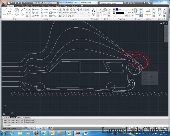

вот как он будет работать, просчитано на спойлер шириной 180 мм с углом крыла 20 град. и скорости 61 миля/час (100км/час по нашему)
видно, что верхний поток откидывается назад и частично начинает расходиться, но нижний никуда не девается. чтобы нижний поток уходил дальше его нужно оттягивать с помощью верхнего, но это надо либо спойлер делать шириной 50 см, либо снизу колхозить чего-нить.

Казанец, Вы Как Теоретик не поняли задачи. вы там нарисовали спойлер который отводит верхний поток воздуха от автомобиля. а нужно наоборот. поток относительно чистого воздуха с крыши бросить на заднее стекло. что бы верхний поток был гораздо сильнее нижнего.Нужно прижать грязный воздух к земле, и не дать ему подняться на стекло. мы потеряем в аеродинамике но выиграем в чистоте стекла.

Юрий 57, вот с этого и надо начинать, что спойлер нужен грязезащитный а не прижимное антикрыло. завтра попробую смоделирить, но по моим прикидкам сильно влиять на парусность и расход бензина не должно. по крайней мере не больше чем багажник на крыше.
