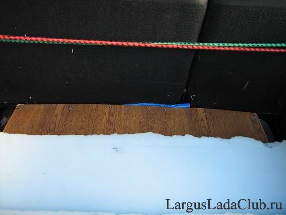

Использую кусок ДВП, стандартный лист поролона 2000х1000х30 ценой в 330 руб, и струганые рейки толщиной 12 мм, я сделал приспособу, для перевода Ларгус в спальный режим, время перехода в этот режим всего 3-5 минут, в зависимости от загрузки багажника
Редактировалось: 2 раз (Последний: 20 июня 2014 в 13:58)
Рейтинг: 1261
15-07-2012
Сообщений: 810
Подробные фотки в личке, там и комментарии к фоткам, тут добавлю лишь уменьшенные фотки
Добавлено новое сообщение 19-06-2014 в 20:17:06:
Добавлено новое сообщение 19-06-2014 в 20:27:41:
Маленькая деталь, рейки снизу ДВП нашиты, что бы крепления третьего ряда сидений не мешали, и еще, рейки нашиты не на всю длину ДВП, они не доходят до края ДВП обращенного к дверям на 30 см., - чтобы переход был плавным.
