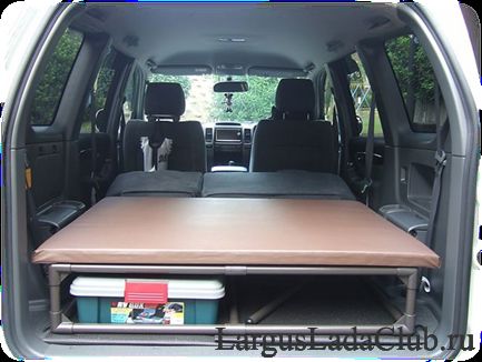

В зависимости от обстоятельств или ситуаций можно заранее собрать "стол" из наших комплектующих.
По такому принципу.
И часть Нужных вещей сложить сверху.
При необходимости останется только растолкать по углам вещи которые находились вверху и поставить направляющие второго ряда с ламелями - спальник в сборе не переворачивая весь багажник.
В полном сложенном состоянии его можно хранить когда не нужен - гараж, кладовка ...

Оптимальный вариант - это собрать складную конструкцию выравнивающую плоскость с сложенным
а не откинутым вторым рядом. Вниз класть вещи а её саму использовать как стол.

Все-таки, склоняюсь к конструкции, которую реализовал kipuros.
Осталось придумать, как ее сделать легче

Реально - достаточно стоек из фанеры с вырезами-облегчениями.

Fe железо действительно не нужно - тяжелое и ржавеет, а вот люминием вполне можно конмтрукцию улилить. Сделать рёбра жёсткости.
И по возможности собрать на забивные гайки и болты, как вариант для эстетики - болты Эриксона.
Если купить ламели в Икеи 2 м для кровати и сложить одна к одной то должно получиться ровно 1 м. как раз столешница в сложенном состоянии.
