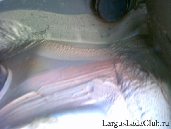

Вчера, садясь в машину увидел, что внутри крыла начала расти трава,
Внутрь переднего левого крыла с резинки над дверями, течёт вода, песок, грязь и т.п. По идее должен быть какой-то дренаж, чтобы грязь в крыле не задерживалась, у меня видимо он забился, и вот начала уже расти травка, поковырял там сантиметра два спрессованной грязи, нужно снимать подкрылок, чистить.
В правом крыле ни чего не накапливается.
Ещё зимой обратил внимание: после оттепелей с утра в крыле лёд стоит, несколько раз было, что намораживался даже на низ двери.

Сегодня снял подкрылок, всё почистил, обработал битумной мастикой..........
Тут не два, а сантиметров восемь песка, грязи, мусора
Это резиновый клапан, откуда всё течёт с лобового стекла под крыло
Столько мусора вымел оттуда
вдалеке виднеется дренажное отверстие, откуда должно всё стекать, в будущем нужно контролировать, чтобы оно не забивалость
обработал всё битумной мастикой
С правой стороны грязи было раза в четыре меньше, подкрылок полностью снимать не стал,вся работа прошла гораздо быстрее.

kraftwerk,это у всех есть, в той или иной степени, нужно промывать!
Синий дипломат, а вот и неправда. Я недавно ремонтировал дыру в переднем подкрылке. Соответственно, его снимал. Так вот, несмотря на сквозное отверстие в подкрылке позади колеса, грязи з ним было не так много растительности не обнаружено
Синий дипломат, забыл еще указать что при этом дренажную "дырку" чистить ОБЯЗАТЕЛЬНО

Прочищал раза 2-3 это место, сейчас просто замазал силиконом квадратную дырку между крылом и подкрылком, по наблюдениям грязи нет.
Вот никогда не обращал внимания на это место))) оказывается можно промыть просто открыв переднюю дверь))) кстати, очень желательно смазать резьбу для нижнего винта брызговика - очень она от ржавчины страдает, если понадобится, то открутить этот винт проблематично бывает

Пробег 90 т.км, этим летом тоже был удивлен, увидев тянущуюся к свету зелень.
Я наверное был первым кто эту оранжерею обнаружил, даже в бортовике писал. Сейчас промываю два раза в год на мойке эту полость. С левой стороны грязи много справа почти нет.
