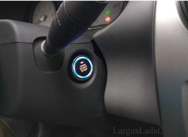

Установка кнопки запуска двигателя START-STOP Engine

Я запросил установку Старт-стопа. Не знаю можно ли, но я бы и ключ с замком оставил.
Наверняка, кто-то ставил СС. Как надежность?
Редактировалось: 1 раз (Последний: 27 сентября 2026 в 19:16)
Рейтинг: 14223
Сообщений: 4789
blgkv:
Ну такое себе. На сколько я предполагаю, установка кнопки Старт-Стоп, это как установка сигналки с автозапуском. А собственно - ИММО будет прикручен внутри автомобиля. Ну, такое себе решение. Форточку разбил, кнопку нажал и поехал... Но, если непосредственно оставить сам ЗЗ, то в принципе тема не плохая. Но. полагаю, что если оставлять ЗЗ, то тоже есть вероятность клина этого замка. sad

Запросить то ,запросил.В ОД отказали, нет спецов. Буду ставить у ОД новый замок, и то, если найдут новый,снимут старый, короче сказали жди-позвоним.Записался к электронщику в другом месте на чт, не хочется четвертый раз попасть на клин.

Ну ИММО можно и оставить, только считыватель переставить в другое место, например на центральную консоль и для запуска туда класть брелок с чипом.

Может, лучше стоит не к электронщику, а к специалисту по замкам на чистку и профилактику обратиться?

Иммо остается на месте, кнопка ставится поверх рамки. Плюс у старт-стоп свой иммо есть, то есть появится доп защита.
Чего там у ОД делать не понимаю, на гарантии не встаю, но кнопку установить занимает минут 15 с перекурами. И сама она стоит тысячи полторы наверное.
Ставил 9 лет назад, за это время проехал около 250ткм, работает идеально. Пришлось постоянный плюс кинуть на лягушку педали тормоза, остальная коммутация к проводам замка.

Не ИММО, а антенна считывателя ИММО! Сам чип ИММО в ключе. smile
p.s. Т.е. У тебя родная антенна считывателя ИММО и доп ИММО кнопки СТАРТ-СТОП все в одном месте находятся? Не конфликтуют? Это же нужно два ключа чипа ИММО поднести в одно место... joke
