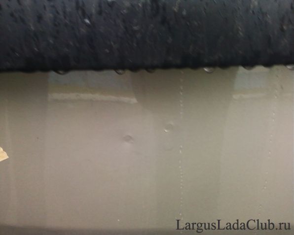

Покупка в процессе, машина пришла, судя по звонку менеджера.
Сегодня ездил смотреть, был только второй менеджер, выходные, поэтому салон посмотреть пока не удалось, только внешне. Пару фото на телефон.
Возник ряд вопросов
- Резина стоит летняя Кама, не должны ли зимнюю ставить? И вроде как должен быть Амтел?
- Снизу кузов, пороги, кромки дверей в подтеках черно-коричневых. Это антикор течет заводской как я понимаю?
- Ступицы колес уже начали ржаветь, на новой-то машине? На соседнем 5ти местном Ларгусе тоже ржавые. Это у всех так? Также нет колпачков ступиц на передних колесах.
- Сзади под местом для номера две точки на кузове, как будто выштамповка какая-то. Правда они закрашены. Это нормально?

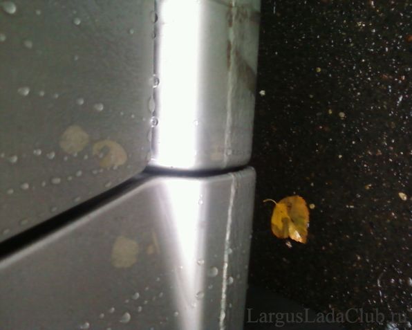

- Смущает передний зазор между порогом и крылом. На соседней 5местной в салоне такая же нестыковка. У многих так?
Рейтинг: 1053
07-11-2014
Сообщений: 524
по резине - что Кама, что Амтел - типа все сезонки (г полное)-зимняя за отдельную плату,про подтеки скорее всего антикор, про ступицы не бери в голову они ржавые 50 % на складе еще на заводе, колпачки ступиц с завода не идут купи от 10-ки, чуть усики подогреешь отогнешь и сидят как родные( посмотри по форуму). Про точки не знаю - не обращал внимания, а зазор порогов у многих
