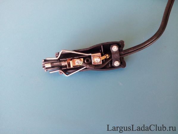

NOV1, на предохранителе обозначение: F6.3AL250V . Судя по всему он на 3А.
Alex123007, у меня , как уже писал , тоже был на 3А. С ним холодильник проработал около 6800км, то есть около 90 часов. В последней поездке в Питер оплавился штекер. Заменил штекер и предохранитель поставил на 5А.

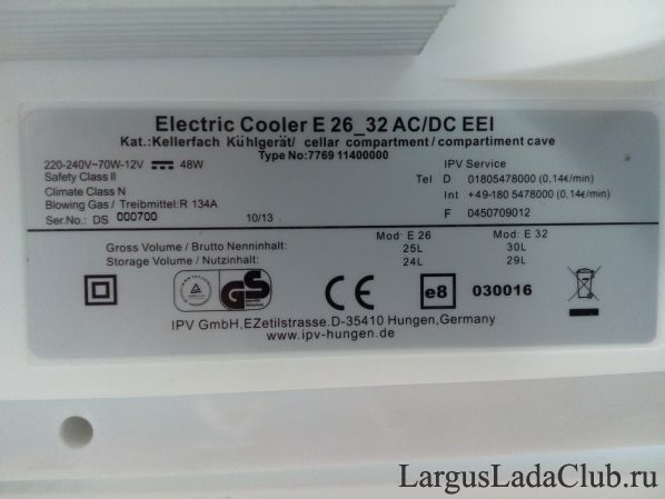

Вопрос по табличке на твоем холодильнике - Blowing gas r134a, это ж вроде хладагент? У тебя там компрессор что ли?
F6.3AL250V. Судя по всему он на 3А.
судя по всему он на 250В 6.3А
Редактировалось: 1 раз (Последний: 15 июня 2016 в 11:43)
NOV1, компрессора нет.

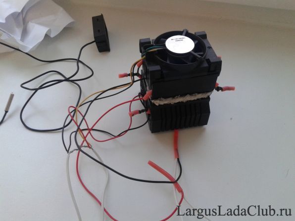

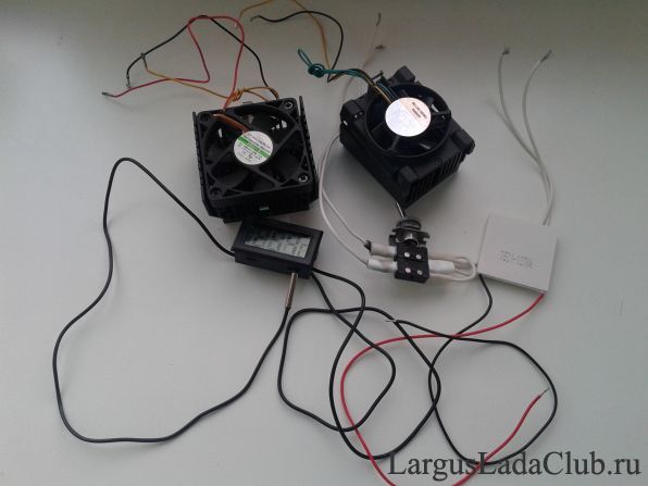

Ну что, собрал я себе холодильник по выше предложенной инструкции. Заказал на Али пару элементов Пельтье плюс градусник. Раскурочил пару старых компов, нарыл термопасты
собрал такую конструкцию
потом сделал для своего изотермического контейнера новую крышку и внедрил все это безобразие туда (для тестирования собирал все по упрощенной схеме без украшательств)
Подключал сначала к небольшому АКБ (12 Ач) после к зарядному устройству. Результат: за час с небольшим температура внутри понизилась на 3,5 градуса, после чего наступило состояние равновесия. Т.е. температура стала колебаться на 0,1 градуса, но больше не снижалась. Результат неудовлетворительный. Кстати при переключении в режим нагрева за тот же час температура поднялась до почти 60 градусов. Буду думать как улучшить показатели.
