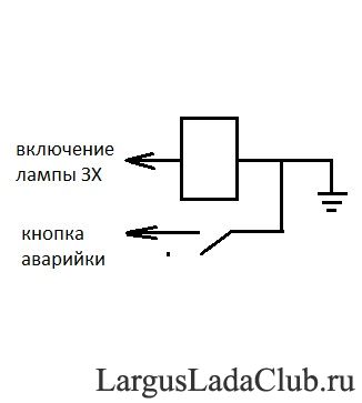

при вкл. З.Х включается аварийка
может кому пригодиться
ребята подглядел у румын такую штуку.
при включении заднего хода включается ещё аварийка.
выкладываю оригинальное видео
что думаете?
нужно или нет?

SaNeK, уже больше пол года как внедрил себе (и не только) и ни чуть не пожалел
http://forum.ladalargus.net/showpost.php?p=15438&postcount=339
все подключения у блока ЦЭКБС у левой водительской двери

Сергей, а зачем вам фото одного реле и трех проводов? подключение к минусу (85 и 30 контакт реле) и к минусу от аварийки (87 контакт реле)на разьемах ЦЭБКС и к плюсу от ЗХ (86 контакт реле) в жгуте рядом
ps схему надеюсь имеете?
а выглядит так

ну вот как так)))) - http://largusladaclub.ru/blogs/moi-largus-373/vklyuchenie-avariiki-sovmestno-s-zadnim-hodom.html
