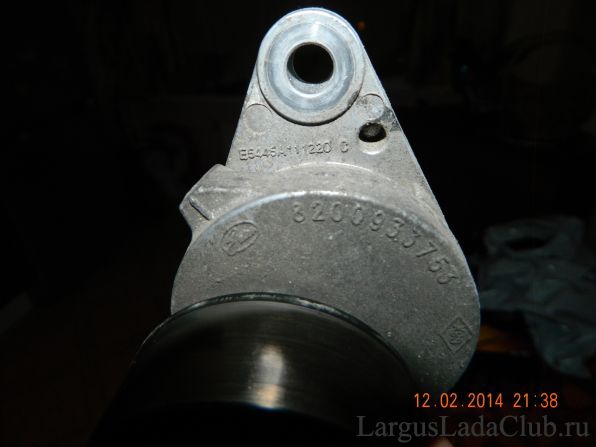

Вот что мне заменили:
Интересно, что раньше ставили такие свечи, обратите на маде ин :

vass71, интересно, на снимке ролик с корпусом, что, заменили в сборе? А помпу смотрели?

kutj066, Да ролик заменили полностью, помпу сказали что смотрели, всё нормально.

vass71:
Я писал недавно, что ролики с трудом выхаживают 60000, поэтому осмотр обязателен.
