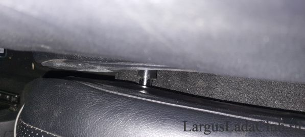

Наконец-то решился! Довольно часто приходится вынимать сидушку, освобождая салон под загрузку длинными щитами( иногда гружу и до потолка. Разрезал трубу соединяющую сиденья второго ряда для удобного вынимания . Одному уж больно не комфортно, приходилось как то связывать, ставить их торцом на пол( иногда не очень чистый). В одну разрезанную трубу вставил отрезок трубы 16мм и теперь в авто соединяю и рассоединяю запросто, без заморочек. Снизу болты практически не вкручиваю, но можно и закрутить, не проблема.
Неоднократно спрашивал,ответов не было,может никому и не нужно их вытаскивать. Но вдруг кому-то пригодится такое решение.

PRYANIK71 (РОМА) фотки ,наверное с компа загружу. Но ничего сложного,просто режешь болгаркой раму- трубку на которой крутятся при откидывании сидушки, потом в разрез трубы со стороны широкого сиденья забываешь отрезок мебельной трубы ф16мм, см 2 торчит. На эти 2см и одеваешь другую сторону рамы с малой сидушкой. Закручиваешь болты, фиксируешь на пластиковый крючок и всё, в путь

ярик,я ключом и не затягивал,рукой притягивал и рукой откручивал. Сейчас один болт вижу, на валяется на полу, а второй,что-то давно и не вижу.Но, наверное, все таки надо прикручивать , для безопасности.

Наверное, была бы под рукой , может и поставил бы.Поставил, что под рукой было, мне кажется самое то оказалось. И, думаю, если уж форс-мажор до такой степени случится, то будет все равно, катанка это или труба толщиной 1мм. nn_supersti

На постоянку или перед вытаскиванием? Если на постоянку, то не мой случай, мне иногда нужно только одну часть поднять,наклонить, а на другой пассажир сидит.
blgkv:
Это я напутал, конечно, не 2, а все пять.

Я думаю - в случае форсмажора там работают болты крепления и сами замки удерживающие сиденье.
Труба в этом месте не несёт какой то нагрузки, просто объединяет конструкцию в целое
