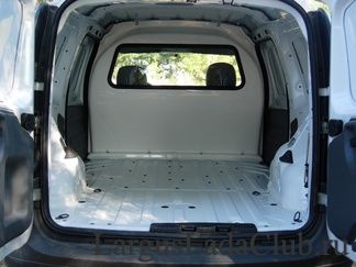

окно в перегородке
Кто что думает?

Актуально, если в задних дверях окна.
Рейтинг: 4173
Сообщений: 790
а окно раздвигается? если нет, то камера будет практичней.

окошко актуально..и желательно побольше.

Синий дипломат:
Кто что думает?
Красиво. Но непонятно, это в штатной перегородке вырезано - или какая-то самодельная со стеклом стоит??
