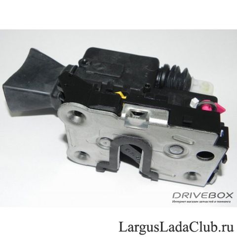

Сейчас у меня другой геморрой. Хочу поставить на фургон центральный замок ( у меня только на две передние двери стоит). Хочу потому, что замки постоянно замерзают, даже ключ не вставить, как грузить? Устал от этого, решил поставить ЦЗ. Но... электрик мне сказал: ищи какие-то специальные активаторы на Ларгус, потому что он как-то пробовал ставить обычные, и долго мучился.
Отсюда вопрос: где их взять? Какие они? Потому что в нашем любимом шопе ничего похожего не нашел. sad
Кто знает, подскажите!

http://largus-mcv.ru/kat/0206.html
http://largus-mcv.ru/kat/0208.html
судя из этого фото родного эл.замка
на него должен подойти приоровский актуатор

Monk, На заднюю дверь( как и на все передние) отлично ставятся стандартные актуаторы. Я ставил сам , все довольно просто.

163vit:
Тогда все это очень странно. Электрика я знаю уже долгие годы, он работает уже лет двадцать, не лох... Но уверял меня, что намучился с Ларгусом, особенно (!!!) с задней дверью. n_styp
Monk, Да дело не в лоховизне ,а в желании сделать . Я делал и думал для себя.... . А вот сейчас бы и не стал голову ломать, просто купил родной замок ( благо весь рынок этим "мусором" завален).

интересно будет услышать стоимость пяти эл.замков РЕНО (Ларгус)
Редактировалось: 2 раз (Последний: 15 декабря 2016 в 20:08)
oapv, конечную цену не назову ,но кажется между 350-450 за один ,а на пять думаю и скидку сделают. А .... рынок в автограде (Тольятти).

зы http://avtochast.ru/parts/nomer/?f_nomer=8200928484&ga_id=657
http://www.autopiter.ru/russiancatalog/vaz/lada-largus-4601/privod-otkrytiya-zadnix-dverej-52
