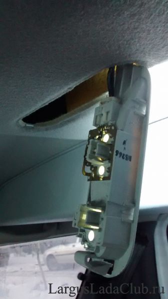

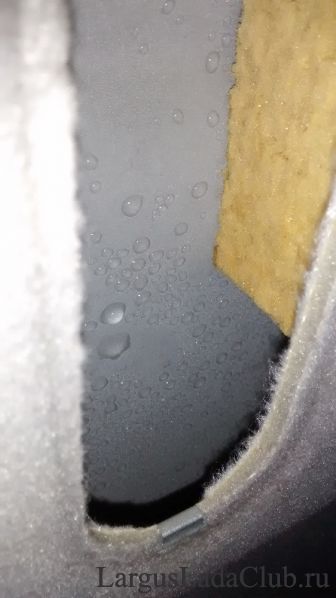

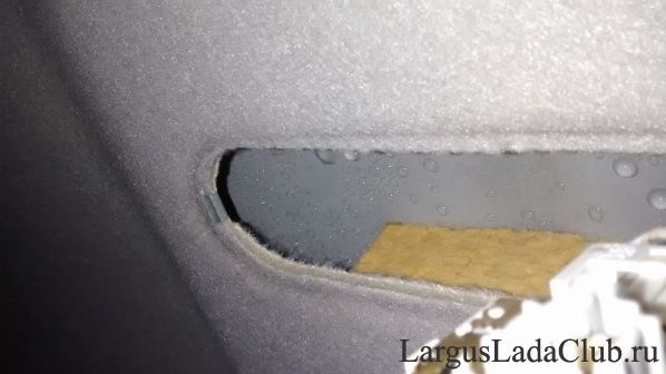

Рейтинг: 351
Вытащил светильник со второго ряда:
А там - ахтунг!
Ну и как следствие:
Помыл спиртом, высушил, намазал дорожки силиконом:
За ночь на улице Ларгус выдуло, конденсат вроде как исчез на потолке. Поставил плафон на место, стал работать как положено.
Сигнализация перестала выёживаться.
А, ну ещё подклеил на контактные площадки (концевиков) дверей пару слоев изоленты (временно).
