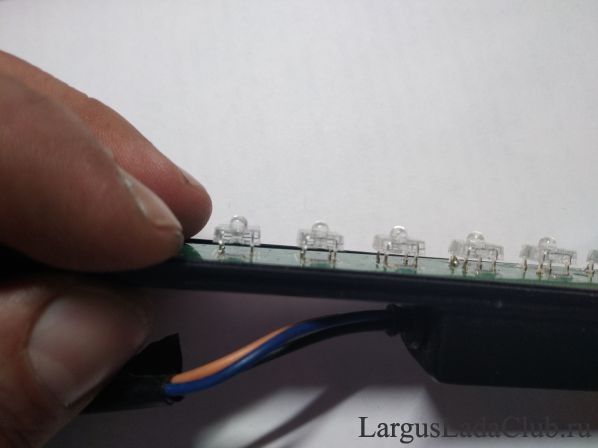

Ибо....., здравствуйте. Спасибо, что ответили. Насколько я понял, фонарь представляет собой накладку с "вмонтированной" туда платой диодов. Про цепляние читал ранее отзывы владельцев. Но это было только начало поставок, думал, что со временем недостаток устранили.

невельчанин, не никто ничего не устранял. Это будет удорожание производства, а кому это надо! Все правильно поняли, накладка, а в эту накладку вставлена так сказать коробочка в которую в свою очередь вставлена плата. Как бы герметичность есть но само примыкание коробки с платой к накладке никак не герметизируется. Я думаю что если специально водой не заливать, то плате не ничего будет.

Мы сейчас говорим немного о других фонарях. У тебя и у меня установлены фонари от ТюнАвто. А это другой производитель. В первом комплекте что я купил, левый фонарь немного протекал. А именно вверху, там где желоб на крыше. На скорости воду загоняло в вершину. Но, когда мне этот фонарь разбили и я купил одиночку, и делал ремонт диодных плат. Снимал два фонаря, я их дополнительно промазал по шву (черный пластик и красный) герметом. Но протекали или нет, я не знаю. Ибо уже промазал. Полет нормальный. Нареканий нет! smile

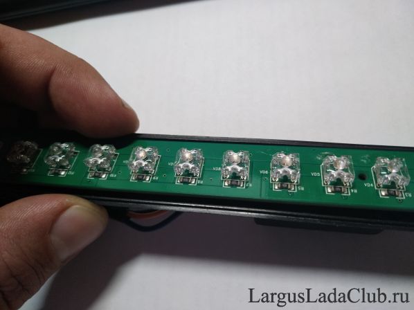

Здравствуйте ! Кто может сказать , какие точно диоды стоят на фонарях 1 версии . Один подох, хотелось бы просто заменить. Понятно ,что пиранья ,хотелось бы полные данные.

Jonson, Снимаешь рабочий светодиод, едешь на рынок или магазин и подбираешь. Данные светодиоды не маркируются и производитель фонарей данные светодиодов не дает. Были у меня такие потуги узнать. Линзованные светодиоды "Пиранья" идут в нескольких модификациях по яркости свечению и по длине волны и форме линзы (сфера и эллипс). У меня оставались платы фонарей от второго релиза фонарей. И при ремонте светодиодов я снимал из с этих плат.

Всем спасибо ! А у нас какие? Линза , сфера ?

Jonson:
А у нас вот такие! Линза!
