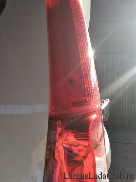

Все! Спаял, закрутил. Что могу сказать, в принципе пока все не плохо.Есть конечно косяки на обоих фонарях в плане встали не много кривовато.
Пока не готов сказать косяк это производителя или кривые руки. У нас в городе как назло жара поперла, пока подсоединил, закрутил - семь потов сошло. В общем можно было поиграться крепежом, сдвинуть там чуть влево вправо и т.д. но ЖАРА!!! Ну их нафиг! Как говорил мульт герой "И так сойдет!" В принципе кривость не критичная пару милиметров, да и народ кто смотрел особо и не замечали. Будет попрахладней попробую поиграться крепежом, если не заленюсь . Габариты светят не очень сильно, зато стопы прям так нормально. Теперь буду проводить ходовые испытания laugh
Ибо.....:
просто эта накладка держится всего в трех точках, вместо четырёх как на оригинальных чёрных. причём четвёртая средняя и придавала жесткость (там внутри перегородка) и центрировала конструкцию. мои накладки тоже не идеальны, на фотках видно. ты фонари светящимися сфоткай с разных ракурсов и при разном освещении. а со временем поправишь накладки

Вот и отверстие под провода.
Поставил туда уплотнительную резинку.
Вот, что получилось. smile
