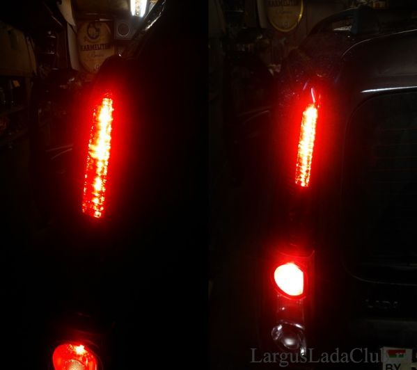

Столкнулся с проблемой задних дополнительных фонарей... Оба фонаря стали в режиме габаритов очень тускло светить. Иногда, даже очень тускло. А в воскресенье, брат сказал, что когда от дома отъезжал, так правый вообще не горел... ( Думал проблема в электрике... Снял все фонари... С электрикой все в порядке... Заодно поменял задний левый доп. фонарь... Новый светит как и первые установленные в апреле, ярко и красиво!!!
Старый фонарь!!!
Новый фонарь!
Ну тут вроде однозначно что проблема в фонарях, если штатные работают. На светики габарит идёт через сопротивление, похоже оно и умерло. Померяй напряжение ещё.

Напряжение на фонарь в норме! Думаю проблема все же в фонарях.. .(

Светодиодные платы в фонаре - модульные. Крепятся 3 саморезами. Модуль состоит из черной, наружной накладки, которая прикручивается этими саморезами, так же через неё выходят провода с фишкой для подключения и стеклотекстолитовой платы, на которой распаяны светодиоды и резисторы. Откручиваешь 3 самореза и достаешь этот модуль. В общем фонари ремонтопригодные. Можно поменять или отремонтировать элементы. Единственно защитные черные крышечки не взаимозаменяемые. У них сверху скосы разные. А фонарь, наружное красное стекло, по идее можно отделить от внутренней части... Прогреть и она отделится - по идее. Или способом, которым я разбирал передние фары от своей Рено Laguna II. Доводил газовую духовку до определенной температуры, клал туда блок-фару. Выдерживал определенное время, вынимал блок фару из духовки и отделял стекло от внутренней части... Главное не передержать в духовке!!! Может подплавить или прозрачный пластик помутнеть может от температуры... ) Как-то так...

Думаю что у меня проблемы подмигивания в такт аварийки связаны с тусклостью светодиодов... Или как-то так... Но один человек отписался выше, что у него тоже мигают... Думаю есть проблемы со светодиодными модулями.. Других объяснений у меня нет... (

Если лампочки, то да - масса... Со светодиодами немного по другому.... У меня же лампочки не мигают... А подмигивают светодиоды. А это признак резисторов... Либо подгорели, либо... )
