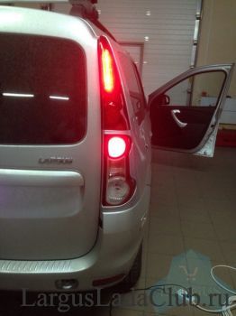

Я поставил и не пожалел - сделал два режима свечения с помощью 2-х диодов, а заднюю туманку переделал в ЗХ:
1. Габариты вполнакала, вполную дублируют "стопы";
2. Включаем задние туманки - дополнительные фонари вполную, основные "стопы" - в штатном режиме.
Для себя решил - куплю если производитель поставит дополнительные ПТФ. Им там самое место a_nise ,что бы штатный Безболезненно переделать в ЗХ !!!
Низ фонаря как раз не задействован. Остаётся только "ленту" добавить.
