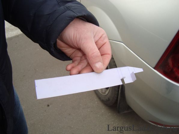

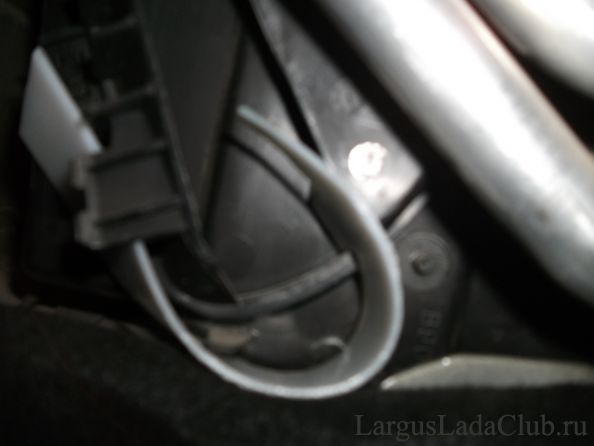

У меня сегодня выходной, вот и сделал улучшение обдува ног, как советовали форумчане. Большое им спасибо. Уж очень хотелось испытать в действии.
Отверстие со стороны пассажира заткнул войлоком из заднего крыла, а детальку поставил как нижнем фото.
Результат: реально левой ноге даже теплее чем правой. Очень доволен.

На печке в Ларгусе со стороны водителя есть различные выступающие детальки, похожие на направляюшие, на защелки замков, очень возможно что туда что-то "пристегивается", вот потому и попросил сделать фото....ну не может так быть - у всех "проблема", а у Вас, Павел, и вашего друга на Дастере все в "порядке"....тут или техническое решение какое(фото хочу), или личное отношение к машинке(мне она тоже нравится, но это не означает что у нее нет недостатков)

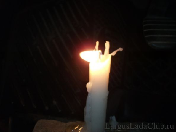

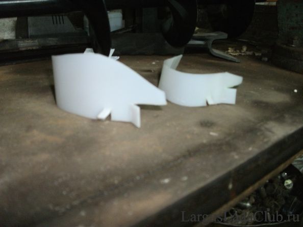

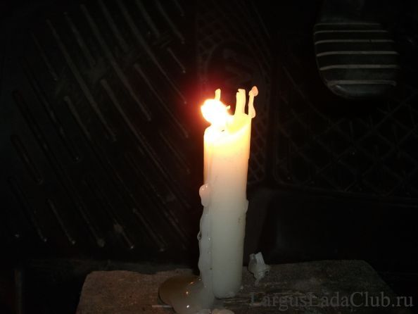

Решил ещё немного доработать закрылок для обдува левой ноги, так как показалось, что на правую ногу всё равно идёт больше воздуха. Просто немного увеличил по ширине, тем самым прикрыл поток воздуха справа.
. Затем провёл испытания, поставив в район педали сцепления горящую свечку, чтобы определить силу воздушных потоков.
так горит свеча в стоковом варианте без закрылков вентилятор во втором положении.
ширина закрылка 30мм,
. Оба варинта имеют право на жизнь, просто где ширина 50мм, меньше обдувается правая нога. Придут холода, там и выберу какой оставить.
