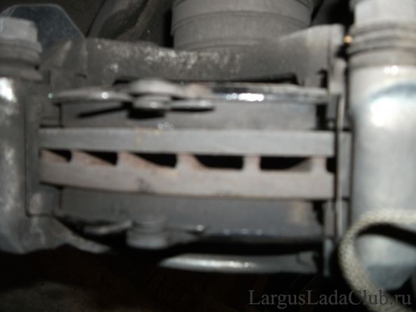

kutj066, у меня стоят 260 на 21. Может на нормах другие ставят? Замерил износ 20,4мм пробег 19000.
Ребята, эти и прописаны и подходят на ларгус.
Ничего не путаете?
Эмиль, осталось сточить до 19,7 и диск под замену... girl_aaa

kutj066, ты то точил с 22мм, а у меня 21мм. Значит мне можно до 18,7мм ездить или как?

AGK, спасибо за размеры дисков. Значит на нормах стоят диски толщиной 20,6мм и их можно катать до 17,7.
Эмиль, в точку! Только суппорта и соответственно, колодки, должны быть другие. Пожалуйста, уточни свою комплектацию. Может ты ошибся с толшиной и диаметром своих дисков?
Я к тому, что у нашего клубня alex тоже норма, а суппорта и диски, как на люксе.

kutj066, замерил диски 259мм х 20,6 мм. Пробег 19000км толщина диска 20,2мм толщина колодки 16мм с основанием.
