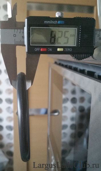

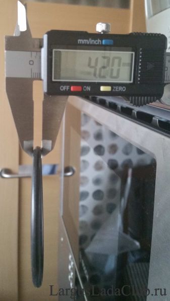

Рейтинг: 454
02-06-2013
ixan170:
А зачем?
родная малая при проверке не имела круглый вид в сечении, была прилично сплюснута сверху и снизу...
Рейтинг: 470
18-07-2014
Сообщений: 334
maslenkin:
У меня было так же.
Но это надолго не спасает.
Если машина на гарантии,то меняй впускной коллектор.
Хотя,если по-толще кольцо поставить,то может и спасет...
Рейтинг: 454
02-06-2013
ixan170:
У меня было так же.
я не так выразился, она сплюснута по всему диаметру равномерно - коллектор не яйцом.
