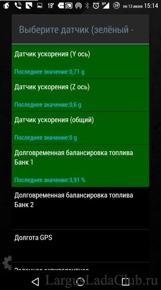

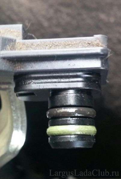

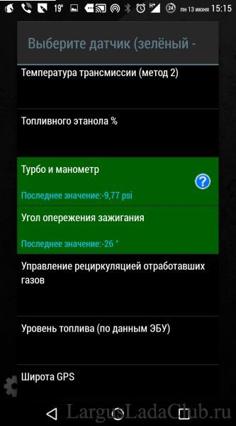

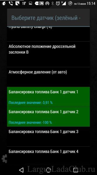

Помогите))
Новая машина, люкс, 16кл. Плавают обороты, на холодной сильнее, на прогретой от 730 до 780. Было с самого начала, дилер слушать ничего не хочет. При езде на малых оборотах на холодной есть провалы. Посмотрел вчера одну свечу - на вид слишком светлая, как при бедной смеси. Фотку, к сожалению не сделал. Есть пропуски зажигания и в torque есть показания датчиков детонации.
Еще было достаточно много масла на датчике абсолютного давления. Прикреплю фотку, но там я его уже протер. И видос с работой двигателя, как-то он вообще неравномерно работает.
https://youtu.be/qtoaowHGkIE
