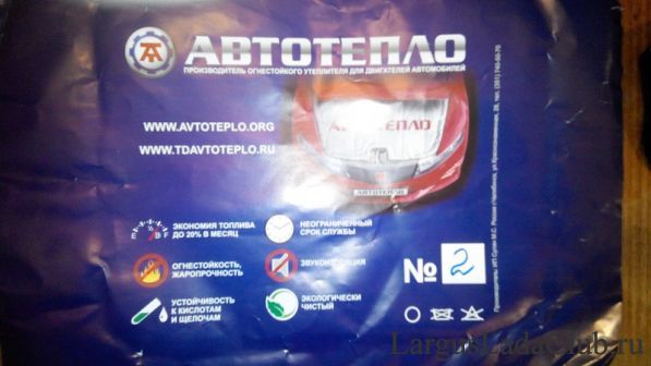

А вот подскажите мне пожалуйста про Челябинское автотепло, одеяло в смысле. Купил сегодня в магазине за 1740 одеяло № 2 - Челябинский сайт именно его рекомендует для Ларгуса. Купил у дилера с сайта ихнего. Одеяло в пакете, пакет в сумке на молнии. Но вот никакого паспорта там не было, а на рекламной бумажке написано - производитель: ИП Сулян М.С., г. Челябинск, ул. Краснознаменная 28. Ни вес не указан, ни температура 1200 градусов. На самом одеяле есть розовые надписи "автотепло" и два прямоугольных синих штампа. Так вот, это одеяло чего-то ну очень широкое, пришлось его на треть, наверное, подогнуть. Это так и надо, или мне не то что-то подсунули???

У меня точно такое одеяло. Получил в подарок. В комплекте (как и указано и на пакете и в паспорте) - одеяло, пакет, паспорт.
Сумки не было. На обратной стороне пакета - фактически инструкция. Ну и в паспорте тоже. Доберусь до фотоаппарата выложу фотки

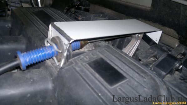

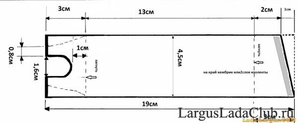

Народ! А дайте пожалуйста ссылку, как тросик под автоодеялом защитить. Где-то читал, что от компьютера какая-то железяка подходит без переделок, а найти не могу. Может другие варианты есть.
Бортовик Алекса не предлагать - читал уже.

А поиском пользоваться не пробовал? http://largusladaclub.ru/blogs/lyuks-kakim-on-dolzhen-byt/ustanovka-zaschity-na-trosik-otkrytija-droselnoi-zaslonki-ili-zaschita-dlja-avto-odejala.html

А я сделал как тут http://www.lada-largus.com/blogs/toha-na-larguse/zaschita-privoda-droselja.html. Быстро, крепко держится, и если надо, легко снимается.

Андрюха, вставил в свой пост #122 пару фото, по ним все будет понятно, посмотри.

Спасибо. Всё понятно. А ссылки всё же посмотрел, несмотря на предупреждение, сайт содержит вредоносное ПО для кражи паролей и фото.

Спасибо. Но одеяло у меня есть - на предыдущей странице есть фото. За прошлую зиму тросик дырку протёр небольшую. Вроде фигня, а неприятно. Вот и озадачился защитой - неохота велосипед изобретать, других дел невпроворот. А утеплиться просто необходимо - печка не очень жаркая. То ли дело на Москвиче моём - новый движок, охлаждение, масло, антифриз. Печка жарит просто.

взять пустую пластиковую канистру, отрезать у нее дно и им накрыть привод дросселя - много ума не надо ))

Это не эстетично и слишком легко.
