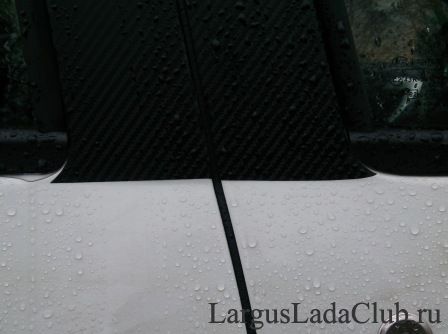

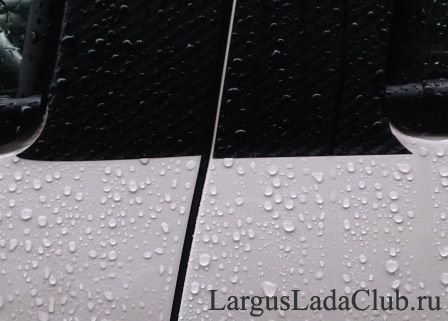

Хочу тоже отписаться по поводу наклеек на стойки. Купил 02 ноября 2013 года. Поехал ставить, денёк выдался благоприятный, но ветреный. Обезжирил, т.к. лепил на сухую и начал. Приставлял уголок около перелома дверного полотна и стягивал бумажную подложку, растирая войлочным ракелем в направлении верха двери. В результате: нижние срезы пленки не параллельны переломам дверного полотна, т.е. сикось-накось; нахлеста на загиб никакого; под резиновые уплотнители где был материал, а где-то не было; в верхней части задних дверей какие-то непонятные формы-наплывы. Резюме - лекала-шаблоны, по которым вырезают данные накладки ни ТУДА, ни В КРАСНУЮ АРМИЮ не годятся, чтобы сделать хорошо. Требуют корректировки, причем срочной. Вывод - купить пленку и сделать по-путячему (По деньгам тоже самое, но качество гораздо лучше). Фотки выложу чуть позже, надо доехать до дома. Удачи всем кто решится на данный улучшайзинг. Чуть не забыл: не зависимо от того на сухую раскатывать пленку или на мокрую - обязательно нужен фен и сутки выстаивания авто без эксплуатации и желательно в сухом боксе (гараже). НО это технология, некоторым можно пренебречь (качество снизится).

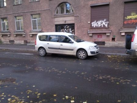

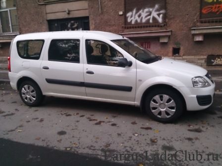

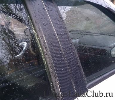

Вот теперь попробую добавить фото.
На этом фото видна белизна незакрытых участков кузова.
И вот это фото для тех кто хочет видеть как смотрится авто после оклейки
А так было до оклейки
Всем УДАЧИ! Будут вопросы спрашивайте, если смогу, отвечу.

Novik_Spb:
Не уверен, что загиб хорошо бы держался на двери.
Novik_Spb:
Заход под резиновый уплотнитель особо и не предполагался изначально производителем, как мне объяснили, что тогда надо будет снимать все эти уплотнители, соответственно это другие деньги у установщиков.
Novik_Spb:
Согласен что шаблоны не идеальные, это первая пробная партия на ларгус, до этого они делали только на логан.
Мы уже написали свои претензии на производство по этому поводу, что шаблон можно было бы сделать чуть поаккуратнее.

А что все ездят к установщикам? И сколько же они берут? А заход под резинку большой и не нужен, достаточно чуть по больше, резинку можно просто чуть отогнуть. Вот нижний срез должен иметь правильный наклон иначе нужно теперь подрезать прямо на авто, а это уже риск повредить ЛКП.
