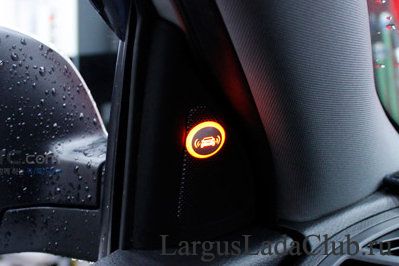

Датчик контроля слепой зоны Kabis
Более подходящей тему не нашел(а новую открывать не решился)
http://tuningleader.ru/product/datchik-kontrolja-slepoj-zony/
Аслан, интересная финтифлюшка. Цена больно кусачая.
Похожий датчик есть у Вагена, встроен в зеркала заднего вида. Но там сами зеркала и корпусом с космическими ценами. И туда встроены еще датчик температуры и антенна сотовой связи.
