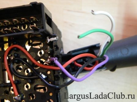

Вот такая напасть приключилась :
пришлось наращивать провода и вспоминать азы пайки. А началось всё с того что противотуманки начали гаснуть при включении поворотника

Всем привет, на днях тоже отказал звуковой сигнал (пробег 38000км) . Почитав тему понял, что все в основном меняют подрулевой переключатель. Но меня такая перспектива не устроила и решил сам поковыряться, в результате снятия подрулевого выключателя оказалось, что оборвался черный провод (как и писали выше).
20 минут с паяльничком и вуаля) провод на месте
Сколько проработает не знаю, время покажет.

Думаю ты прав. Дело в особенности самой конструкции (подвижный шток на который завязано переключение габаритов и ближнего света). Скорее всего у кого-то используются мягкие провода, а у кого-то жесткие (у меня жесткие). Все зависит от года производства возможно)

Позавчера "заглох". 63000, шестой год.
Снял, посмотрел - черный провод у самой пайки обломился. Удалось без разборки провод за самый кончик вытянуть и припаять обратно.

Вскрытие показало, что обломился черный провод.
Заменил черный и красный провода на более мягкие.
Родные провода были очень жесткие.
Вот и все, бибикаю! smoke
