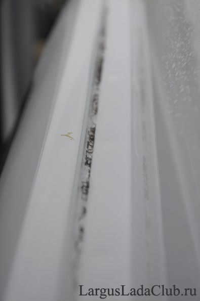

Потрескалась краска на герметике стыка, на крыше над форточкой.
У кого трескается краска над форточкой?
Друзья, вчера на клубной встрече в зоопарке, выяснилось, что на 2х машинах их 5ти есть проблема с ЛКП, краска потрескалась в сливных желобах, над форточками.
Возникло ощущение, что там положили мастику( она не затвердела) поэтому краска со временем просто напросто потрескалась.
Мы отправим на завод рекламацию, для выяснения причин и для их устранения.
Машина №1
Машина №2
Свежая информация, с данным вопросом, всем у кого это произошло, нужно обратиться на сервис, чтобы они зарегистрировали и отправили данную рекламацию на завод. Далее завод будет разбираться.
На заводе сообщили, что таких случаев еще не было, поэтому будут проводить экспертизы по выяснению причин!

Машина №2 ПТС от 07.12.12. Куплена в конце декабря. Андрей, Будем ждать что скажут.

у меня с водительской стороны три трещинки по ЛКП в этом месте, каждая трещина около 5мм и толщиной с волос человеческий.

Друзья ,посмотрите наличие (отсутствие) данной проблемы на своих авто. Возможно случаев растрескивания краски больше чем 2.
Вместе решить возникшую проблему будет проще.

кстати когда смотрел заметил одну особенность форма данного шва у меня и у Андрей, АнтонТ, различается причем прилично

Наверное разные смены делали.

ага причем одна из них уж больно ленивая

На Логанах в первой фазе в том-же месте такая же фигня имеется. Исправляли по гарантии.

Я посмотрел у себя, трещины нету, но в этом месте на ощупь мягко. Как будто по резинке покрасили.

Скорее наоборот,торопыги-ударники капиталистического труда,не дождались высыхания мастики и сразу кузов на покраску двинули.У себя посмотрел-такого нет(плююсь и стучу по дереву).

кстати можно у Николая попросить выложить фото там хорошо видно разницу в форме швов причем 2 у кого потрескалось одной форму ,а у кого нет другой .Это я прошу для чего чтоб люди глянули какая у них форма и были внимательны чтоб не привело к разрушению всего лк покрытия

spehellis:
У кого плавный переход (в виде полукруга) от крыла к крыше- все нормально. В моем случае переход резкий, в месте стыка даже небольшой провал в котором мастика мягкая , там и пошли трещины по краске..
