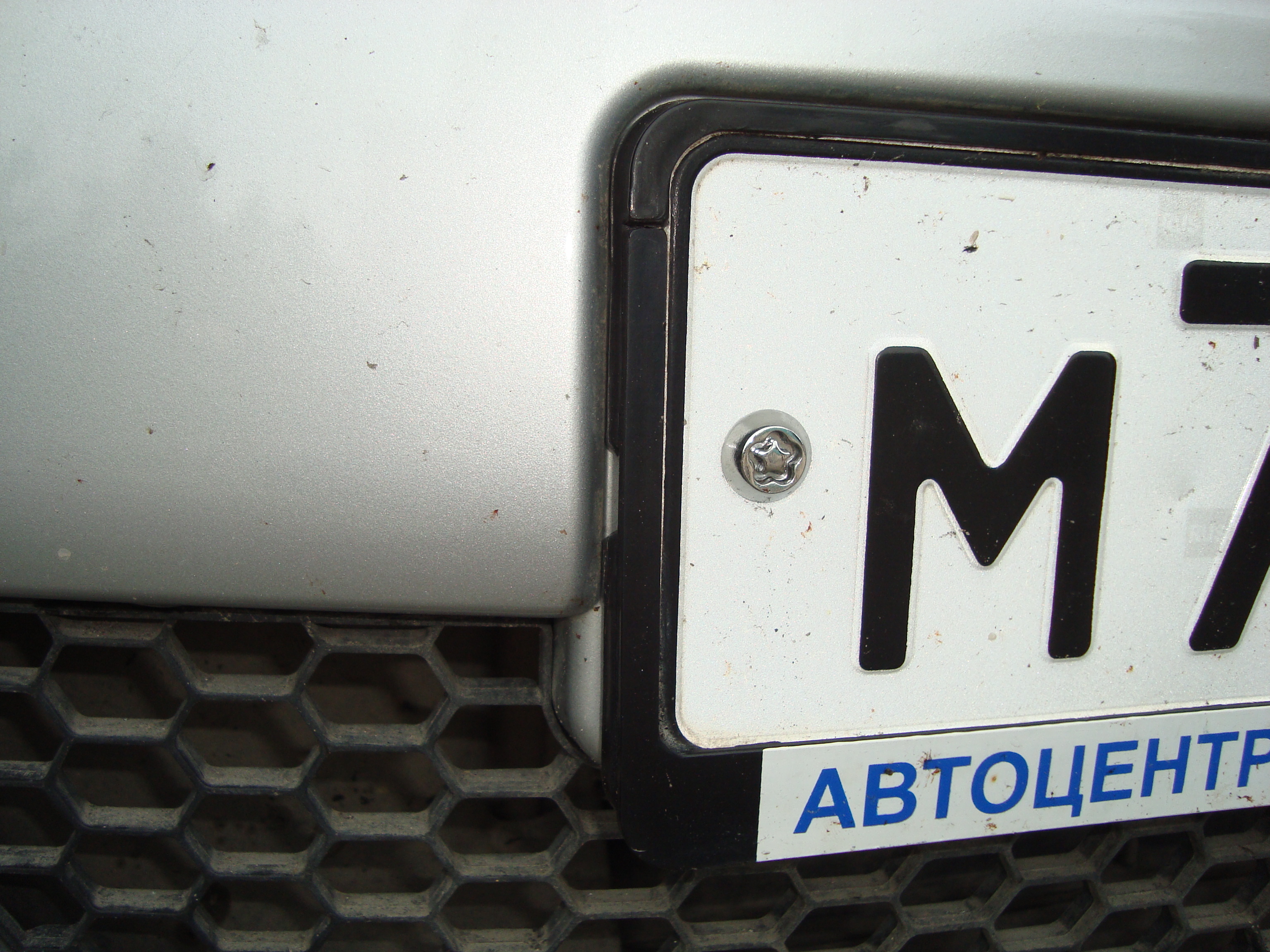

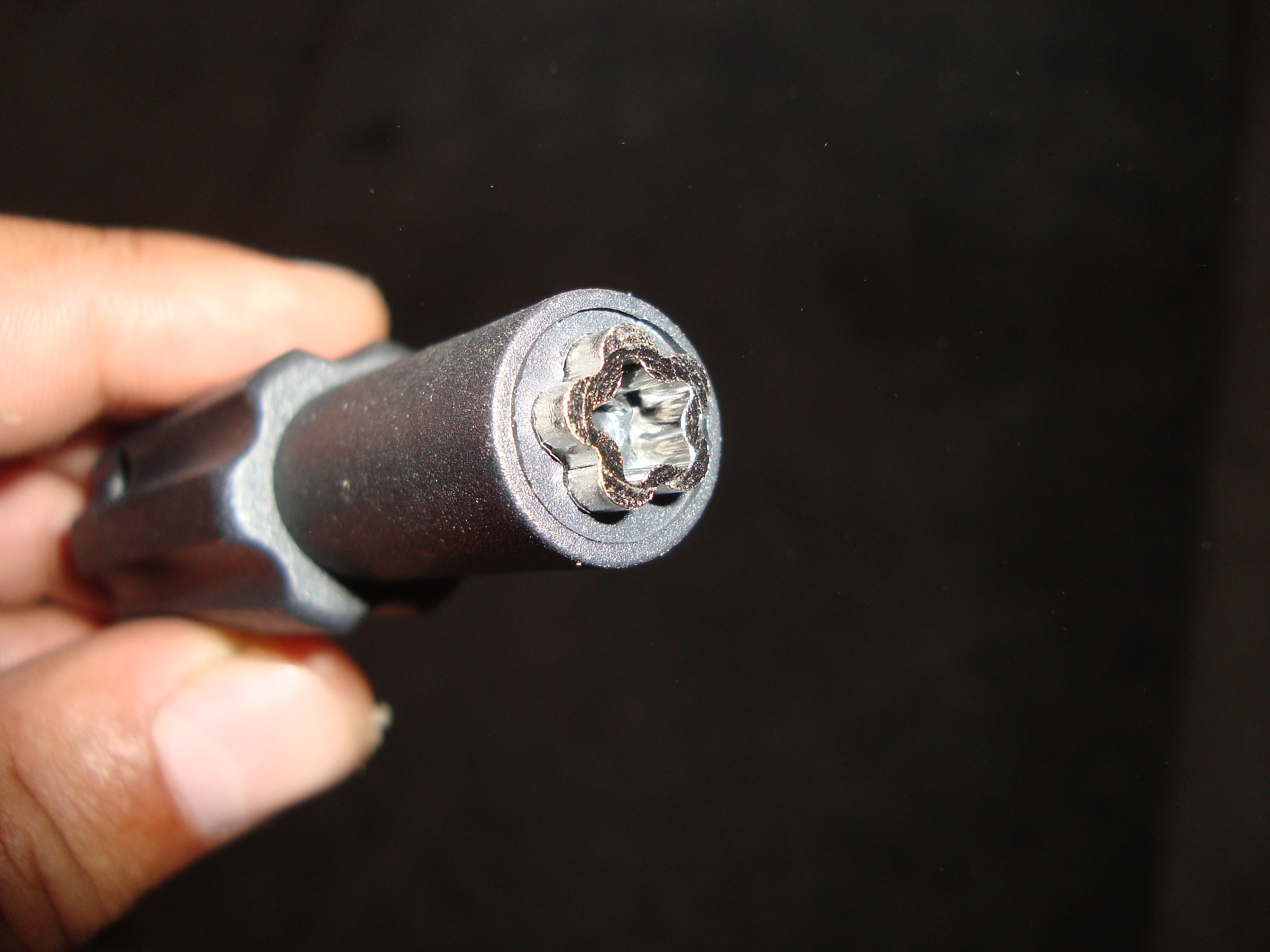

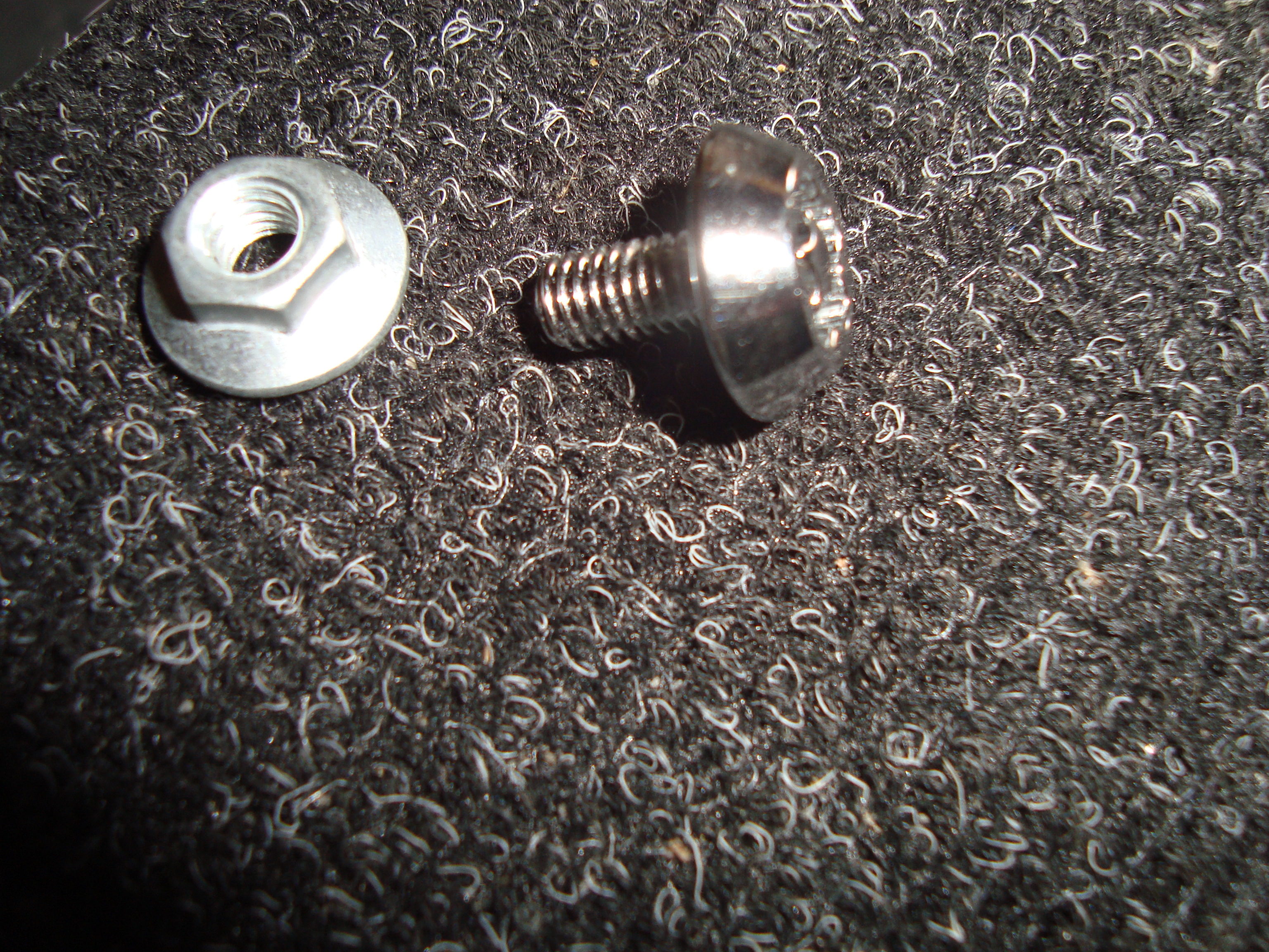

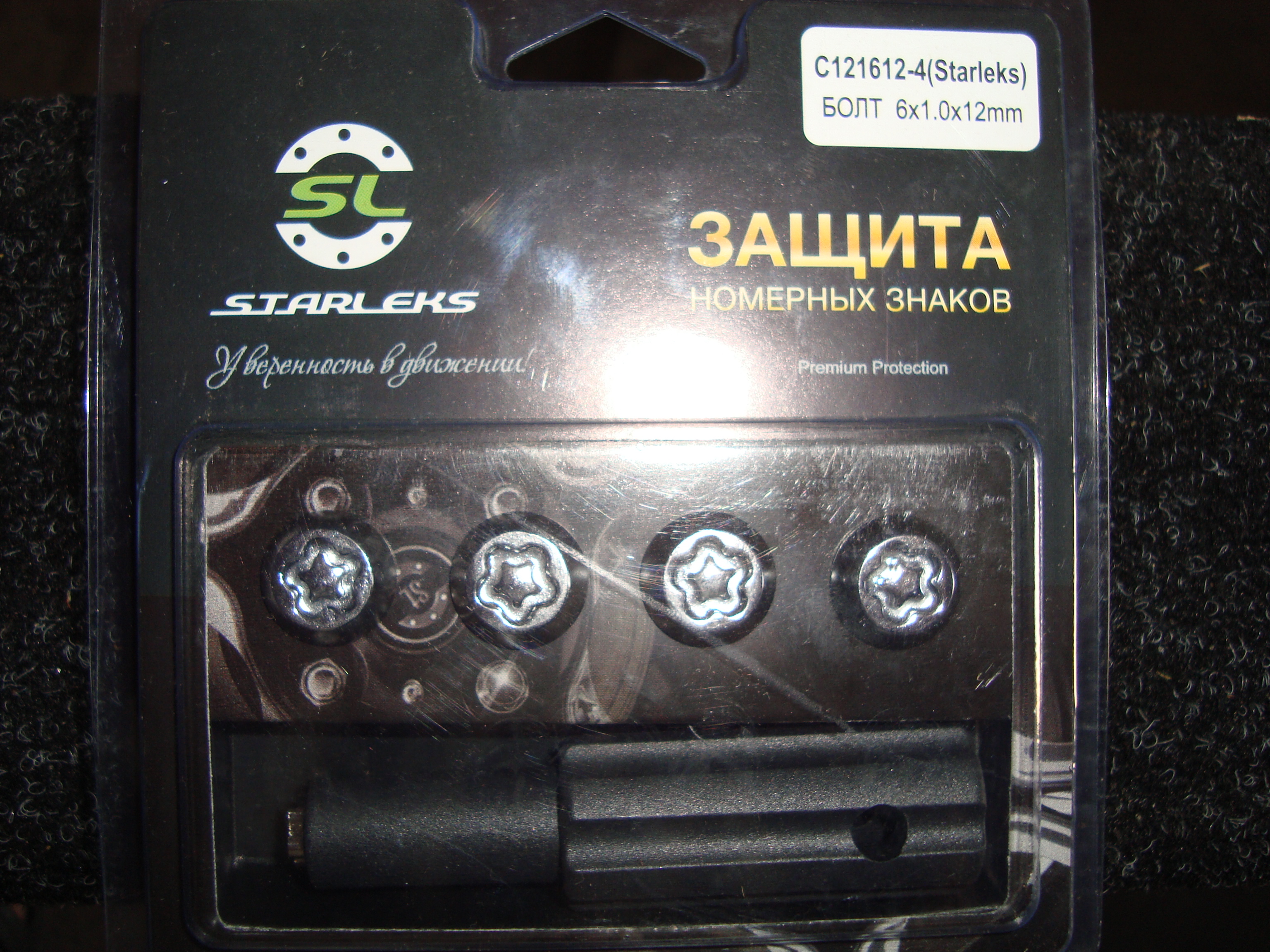

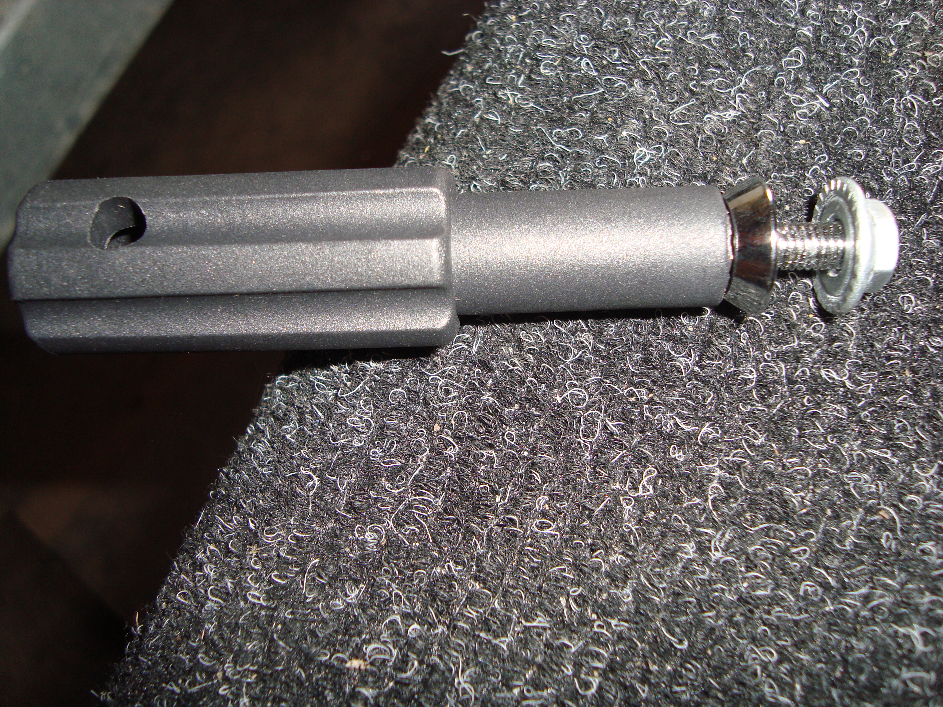

Не секрет что кражи регистрационных знаков с машин в крупных городах достаточно массовое явление. Существуют разные способы защиты, кто из нас какие используют? На днях в автомагазине купил вот такие болты с секретками вроде смотрятся неплохо, конечно открутить можно что угодно, но хоть когото с фигурной отвёрткой отпугнёт я думаю.

Интересно, интересно! У меня вопрос, номера прикрутили прямо в сделанные заново дырки в пластик бампера? А задние номера? Двери сверлили?

нет в штатные места! зачем сверлить?

Выломают в месте с рамкой! Болт должен проходить насквозь, а не крепиться только к рамке (актуально для заднего номера, да и переднего - болт лучше через бампер пропустить)

Закрепил насквозь и спереди и с зади думаю выламывать не кто не будет
