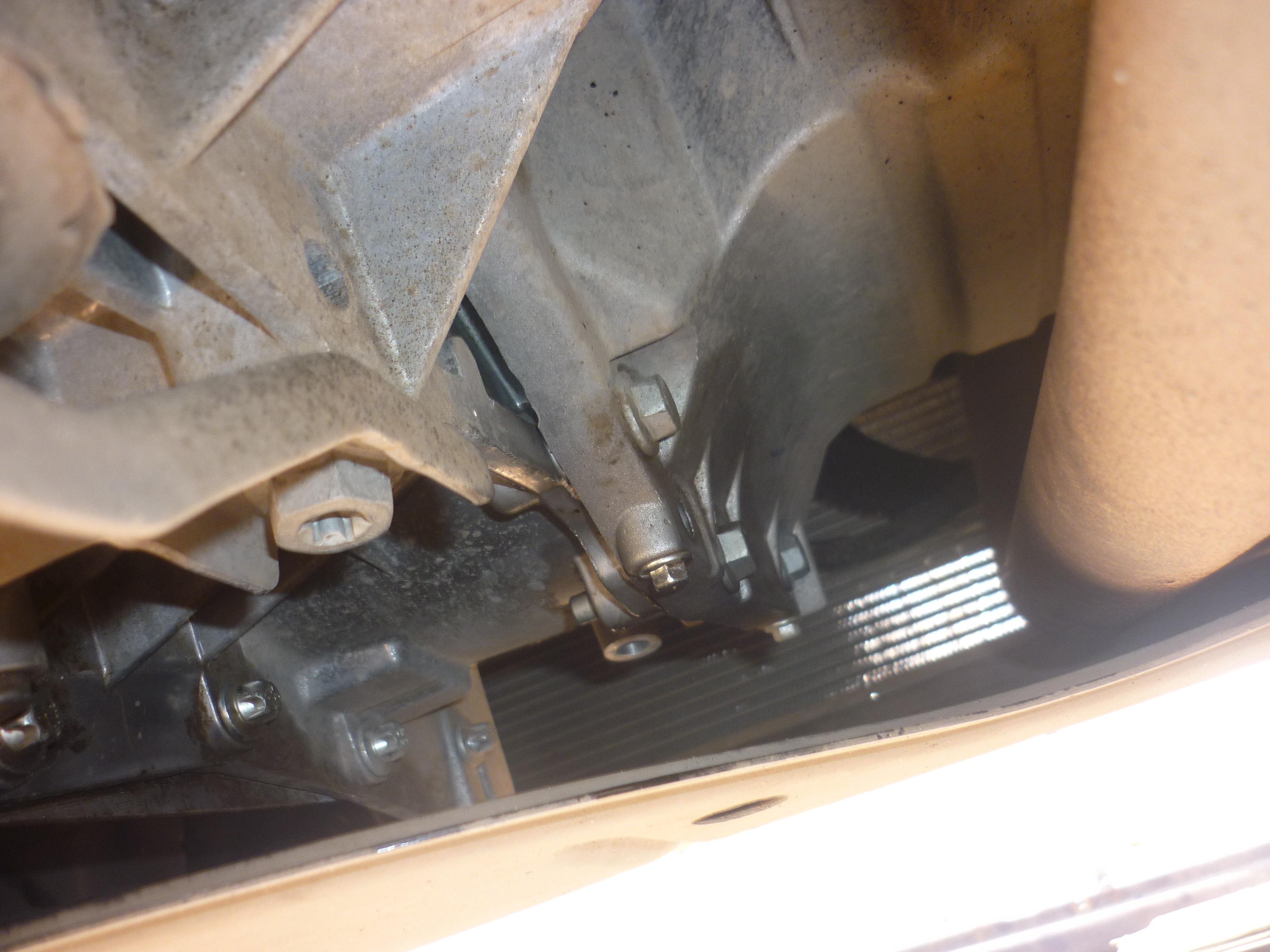

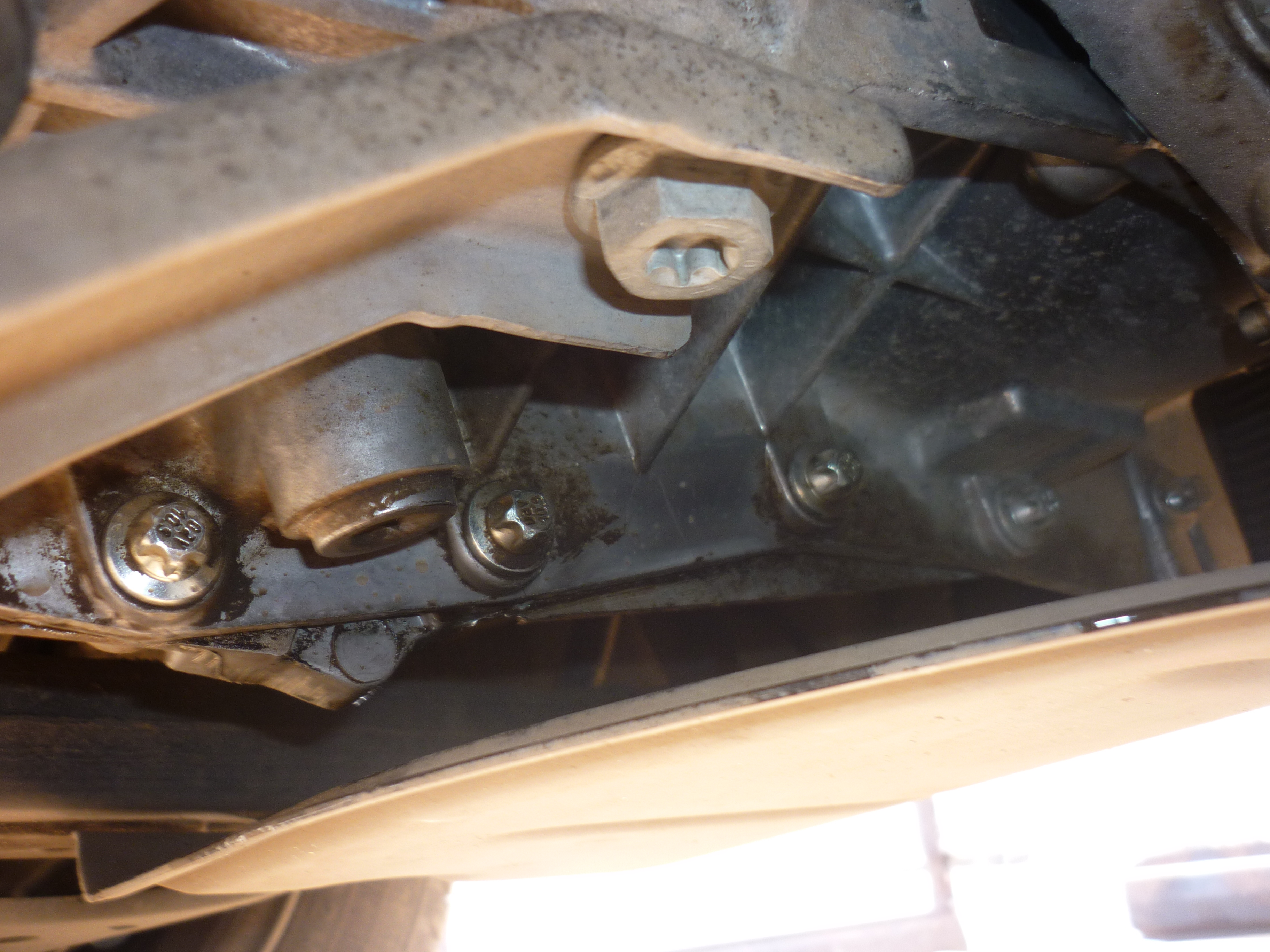

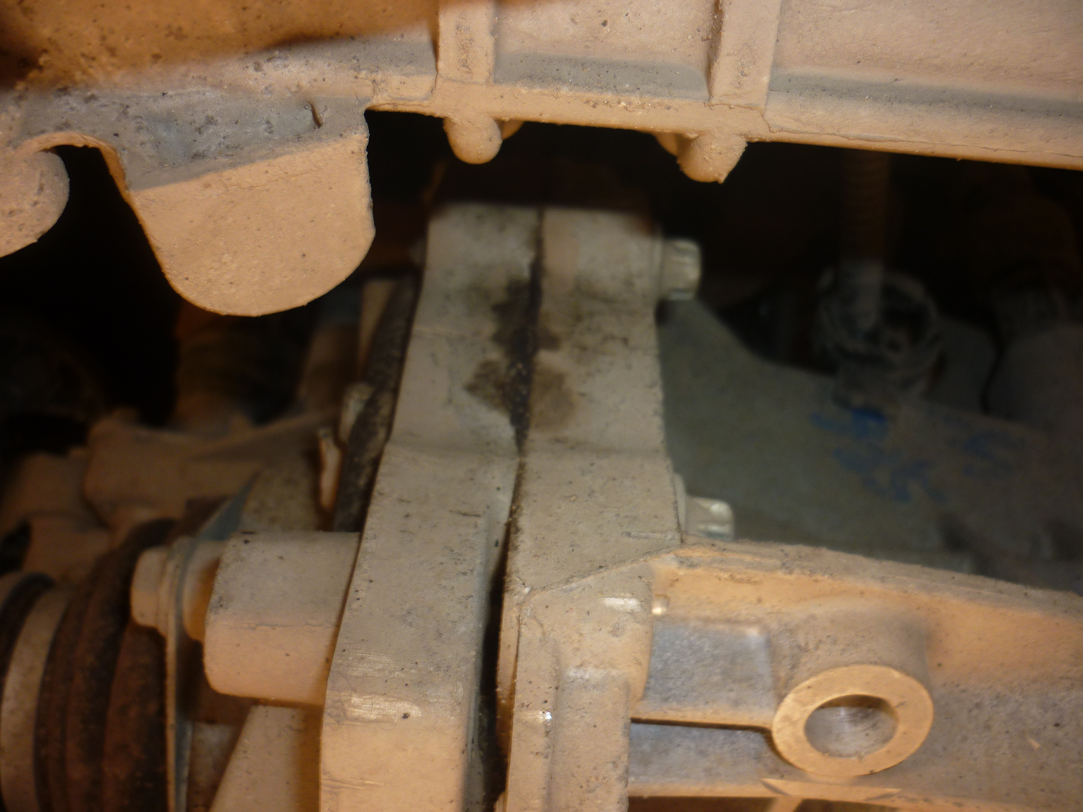

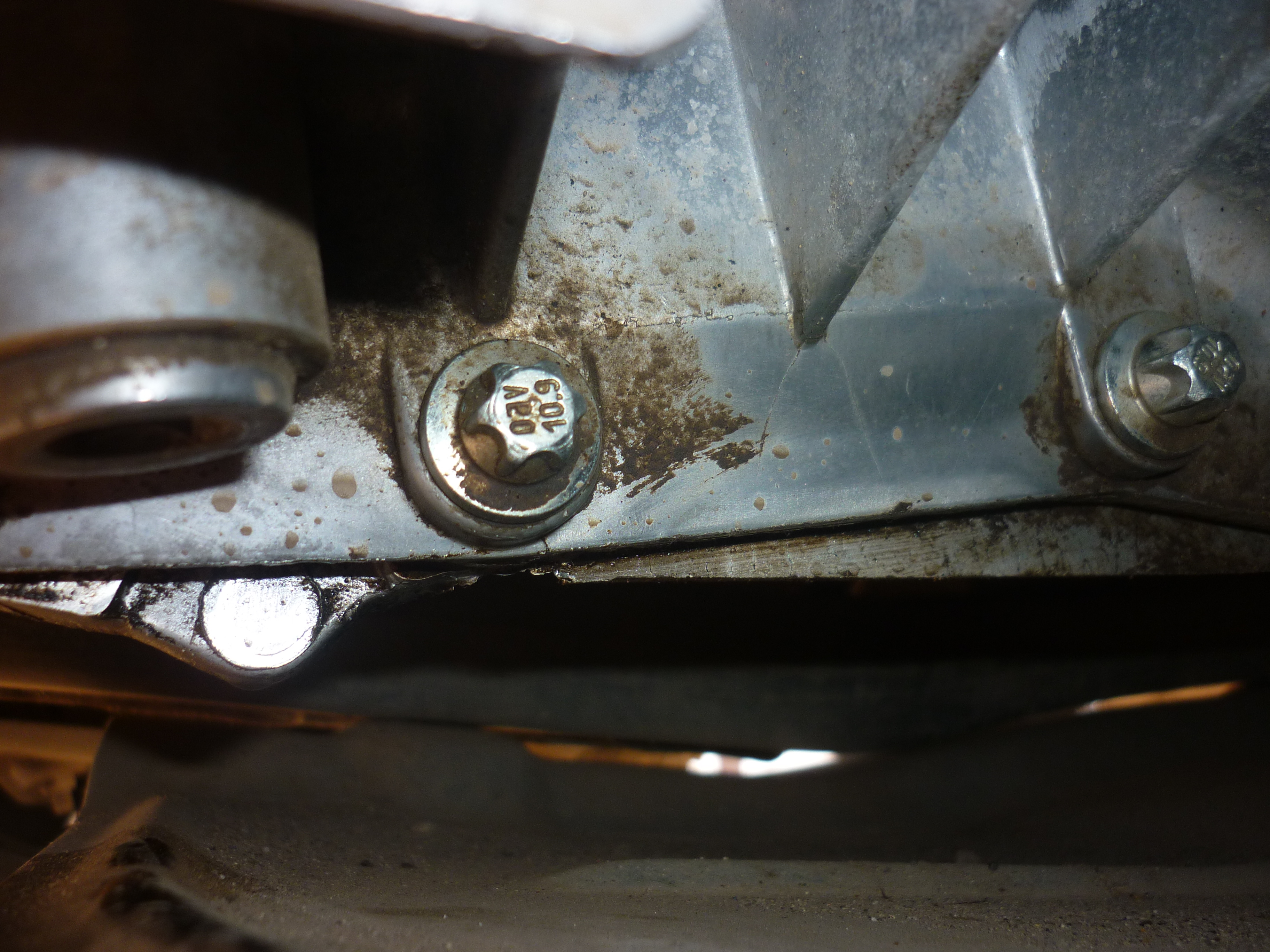

Здравствуйте!
Решил поделится своей неприятностью при эксплуатации Лада Ларгус.
Купил 15.02.2013 г, пробег на данный момент 3700 км.
Давно хотел заехать на яму посмотреть как там устроенно снизу Ларгуса, и вот в выходные получилось заехать на эстакаду в автокооперативе, обнаружил запотевание КПП в двух местах, протёр всё тряпочкой, решил посмотреть через несколько дней. Сегодня опять заехал на эстакаду, всё повторилось, даже появилась небольшая капля масла, фото прикладываю.
Записался на гарантийное обслуживание на 29.04, буду ждать. Может у кого-нибудь было такое или есть?
Фото

Два дня назад ездил по магазинам, смотрю под машиной пятно свежее съездил на яму вроде все сухо. Ну а здесь похоже на задний сальник колленвала или сальник КПП.

Прочитал на форуме Рено-Логан, это течь заднего сальника коленвала.

sergey, на вазе коробки не собирают. приходят машинокомплектами вместе с двигателем.
Рейтинг: 35
31-01-2013
Сообщений: 71
selegta, на колленвале стоит два сальника передний и задний, передний со стороны ремня ГРМ, а задний за сцеплением и маховиком от туда масло видимо и течет.

По запаху можно определить откуда масло,двигатель или коробка.И вообще новые машины и кучи проблем.

Чайковский
Рейтинг: 89
10-04-2013
Сообщений: 78
minya81:
Поддерживаю, только может перед маховиком и сцеплением, хотя смотря с какой стороны смотреть.
