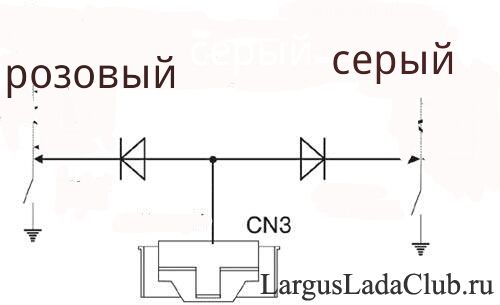

bird575, там все правильно написано. Только я бы советовал все-таки поставить диоды. В штатной схеме эти провода идут на разные входы штатного блока. При диагностике возможно будет выдаваться неправильная информация. А найти их проще в косе на стойке слева от педалей. Надо снять две клипсы, отогнуть ковер и снять изоленту с косы. Там будет два розовых провода - подключаем к любому, и четыре серых - два тонких и два потолще. Подключаем к одному из тонких серых. Это задние концевики. Схема должной развязки на рисунке. Диоды можно взять абсолютно любые. Поставить можно не имея никакого технического образования. Разрезал провод, вставил диод, проверил, срабатывает ли сигналка (простым включением зажигания. Заморгал светодиод - подключил правильно, не Заморгал - перевернул диод). Вот и все. Вот схема. Подключаем по аналогии.
Кстати, диоды я выпаял из старой компьютерной мышки.
Схема не сравнительная. Вот правильная.
