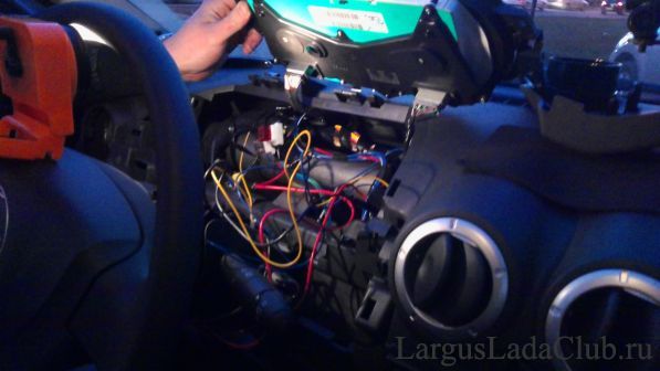

Спасибо всем за участие и полемику. Все оказалось цинично просто. Криворукие установщики подключили вход дверей на сигнализации к приборному щитку. Но подключили кривож..по - перепутали два одинаковых по цвету провода. Один - от блока штатного (не знаю как он называется на ладе) к лампе индикации открытых дверей, а второй - по всей видимости от шины данных, так как на нем при включенном зажигании висит не 0, а около 7 вольт. Вот сигналка и сходит с ума не понимая то ли дверь открыта, то ли нет. И отсюда произвольное количество миганий светодиода. Я насчитал от трех до шестнадцати! Через небольшую паузу. А при открывании двери срабатывает датчик удара(надо же было еще так настроить датчик!), а не вход по концевику. Далее блок сигнализации просто запихнут за торпеду, провода торча бородой в разные стороны. Все видно на фотках. Все исправил. Остался один косяк, но в полдвенадцатого ночи уже не было возможности его исправить. При постановке на охрану при срабатывании модулей дожима стекол в полнакала зегораются лампы индикации под бортовым компьютером и сам бортовой компьютер. Договорились с хозяином машины, что как-нибудь с оказией этот косяк я тоже исправлю.
Резюме: я б таким работничкам сначала руки поотрывал, а затем и близко бы не подпускал к машинам.

Мда уж. Почти наверняка уверен что и у меня под приборкой такая же борода. И это при том что у Старлайна на сайте выложены инструкции рекомендации по установке сигнализации на Рено Логан (но отличия то не велики). Vadikus, респект и большое человеческое спасибо. У всей этой истории один существенный минус - криворукие установщики не понесут никакого наказания и следовательно не исправятся. Они ж и дальше продолжат пакостить. (((

batylin79, не лежат, лежали. Постарался как мог уложить данную бороду хоть в какое-то подобие косы. Иначе надо забирать машину на целый день и фактически снять сигнализацию и поставить заново.
