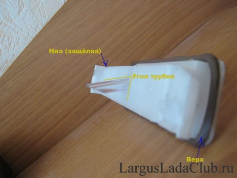

Сперва отрезаем от старого салонного фильтра фильтрующий элемент, оставив только одну крышку с защёлкой.
Затем сверлим посередине фильтра отверстие сверлом на 8.
Отрезаем от трубки-уднинителя 8-10 см., и вставляем в отверстие (предварительно срезав на угол конец, без штуцера), так что-бы она не выступала за габариты фильтра. Для того что-бы трубка была направлена прямо на испаритель — задаём наклон и фиксируем термоклеем (либо герметиком, либо скотчем крест-накрест).

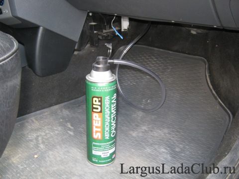

Вставляем наш получившийся "девайс" на его место. Включаем обдув и проверяем его герметичность. Если где-то "сифонит" — клеим уплотнитель. Я использовал уплотнитель для окон (продаётся в любом хозяйственном магазине). Если воздух "сифонит", то и пена тоже сможет выйти через эти щели (наверное это не критично, но и нафиг тоже не нужно).
Проверяем ещё раз. Если всё ОК — подсоединяем балон к "девайсу" трубкой-удлинителем.
Дальше всё по инструкции:
-Выдавливаем всё содержимое балончика
-Ждём 15 минут.

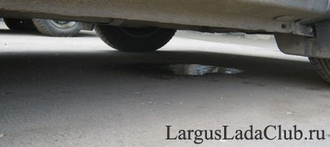

За это время пена, сделав свою работу превратится в воду и вытечет через дренажное отверстие кондиционера.
