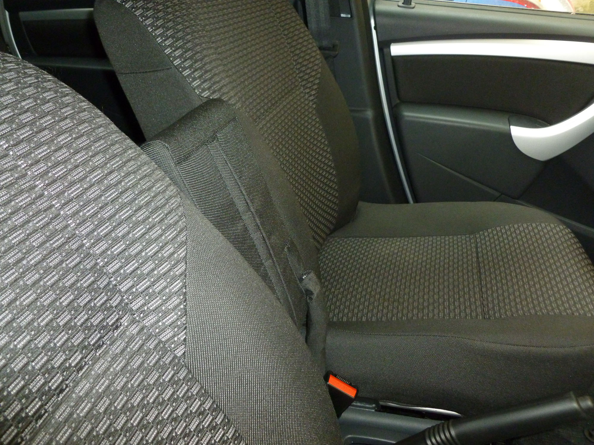

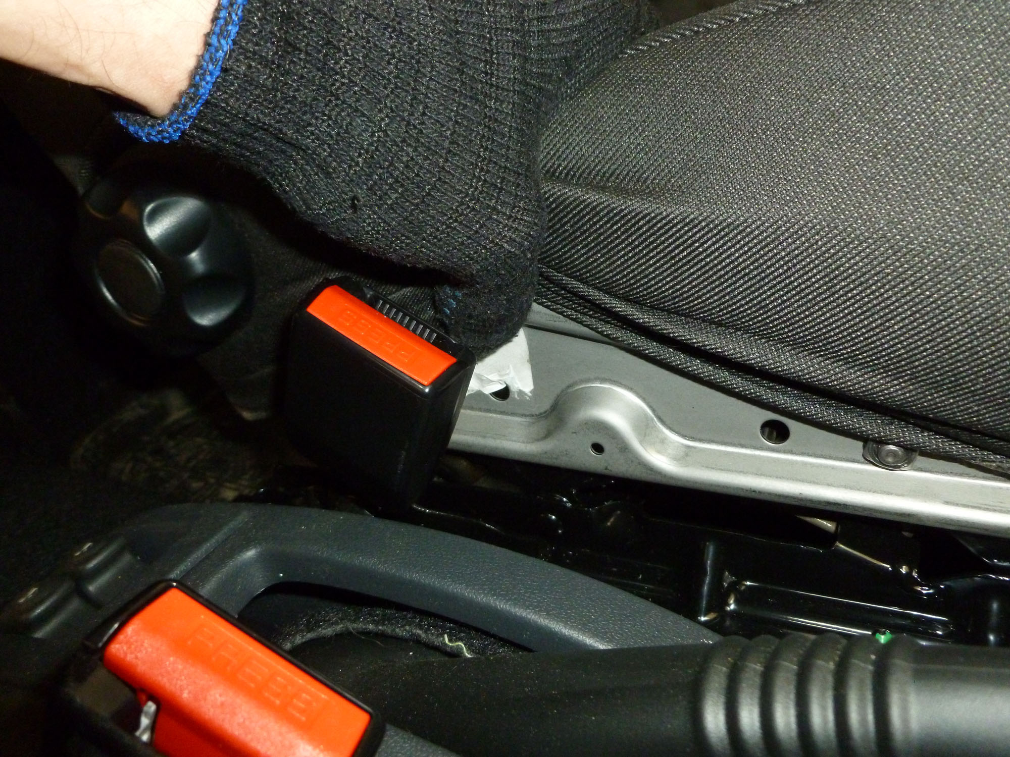

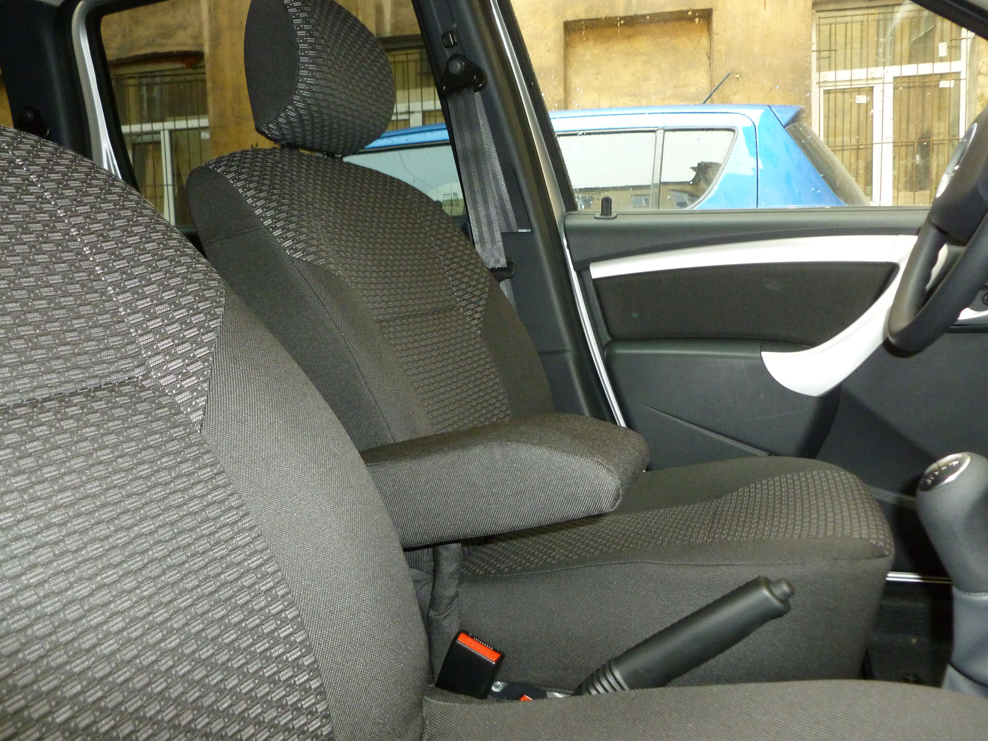

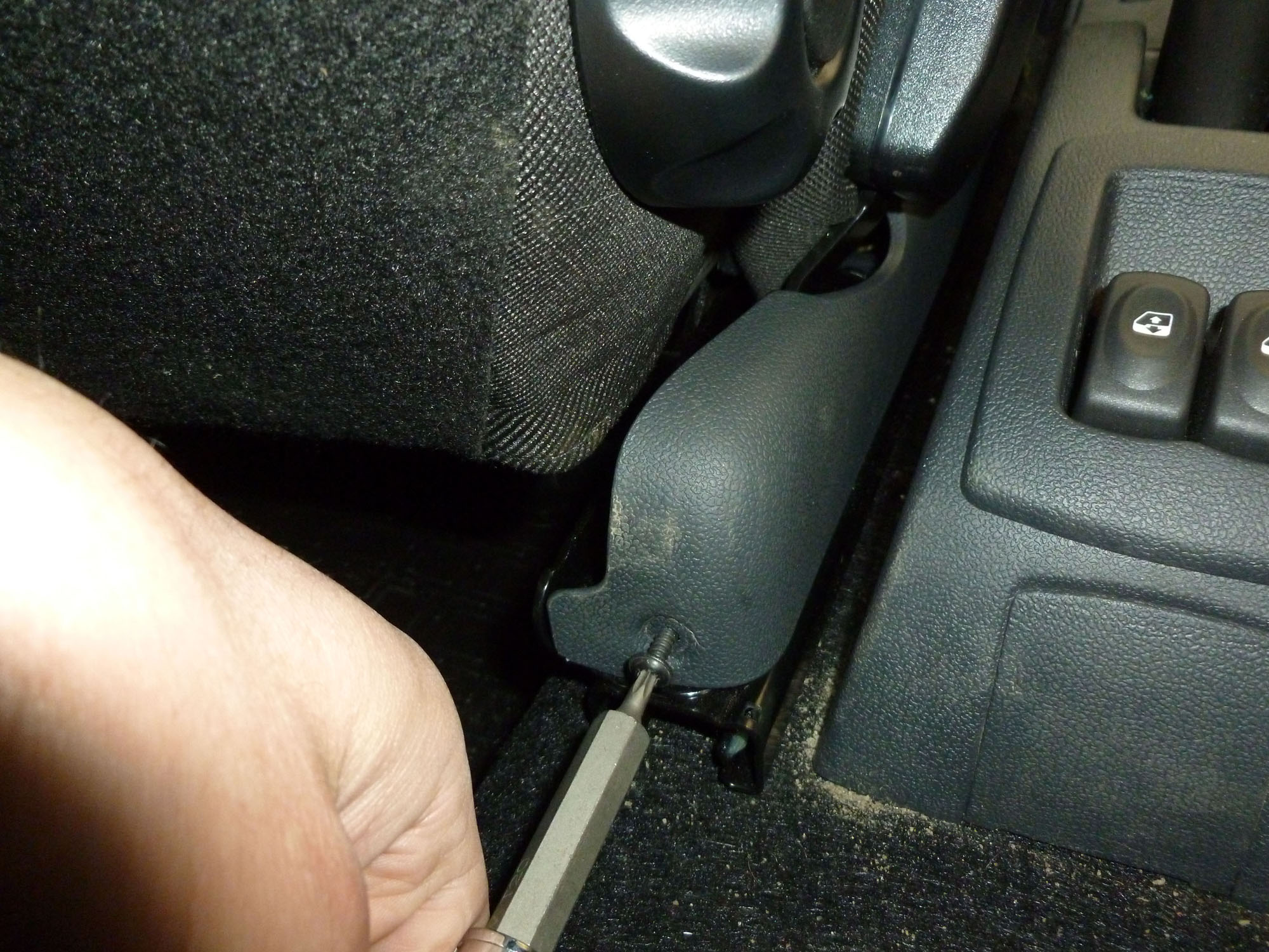

Давеча установил подлокотник, приобрел в клубном магазине. Вещь очень удобная, мне он понравился своей эстетичной простотой, в салоне смотрится как родной. В комплекте имеется подробная инструкция. Устанавливал сам, от себя могу добавить, что можно игнорировать пункт - снять нижнюю часть обивки кресла. Для удобства установки необходимо снять пластмассовую декоративную накладку полозьев и снять замок ремня безопасности, далее без фанатизма приподнять обивку сиденья в месте крепления подлокотника и осмотреть место крепления. Имеющийся в комплекте болт вставить с внутренней стороны зафиксировать гайкой, второй гайкой (из кармана куртки)крепим подлокотник. 30 минут потраченного времени на любимого Гуся в зачет прожитого не идут.
