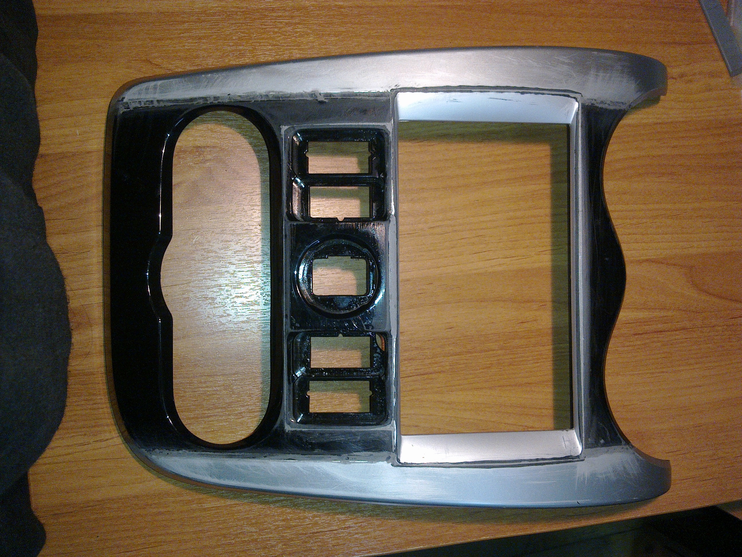

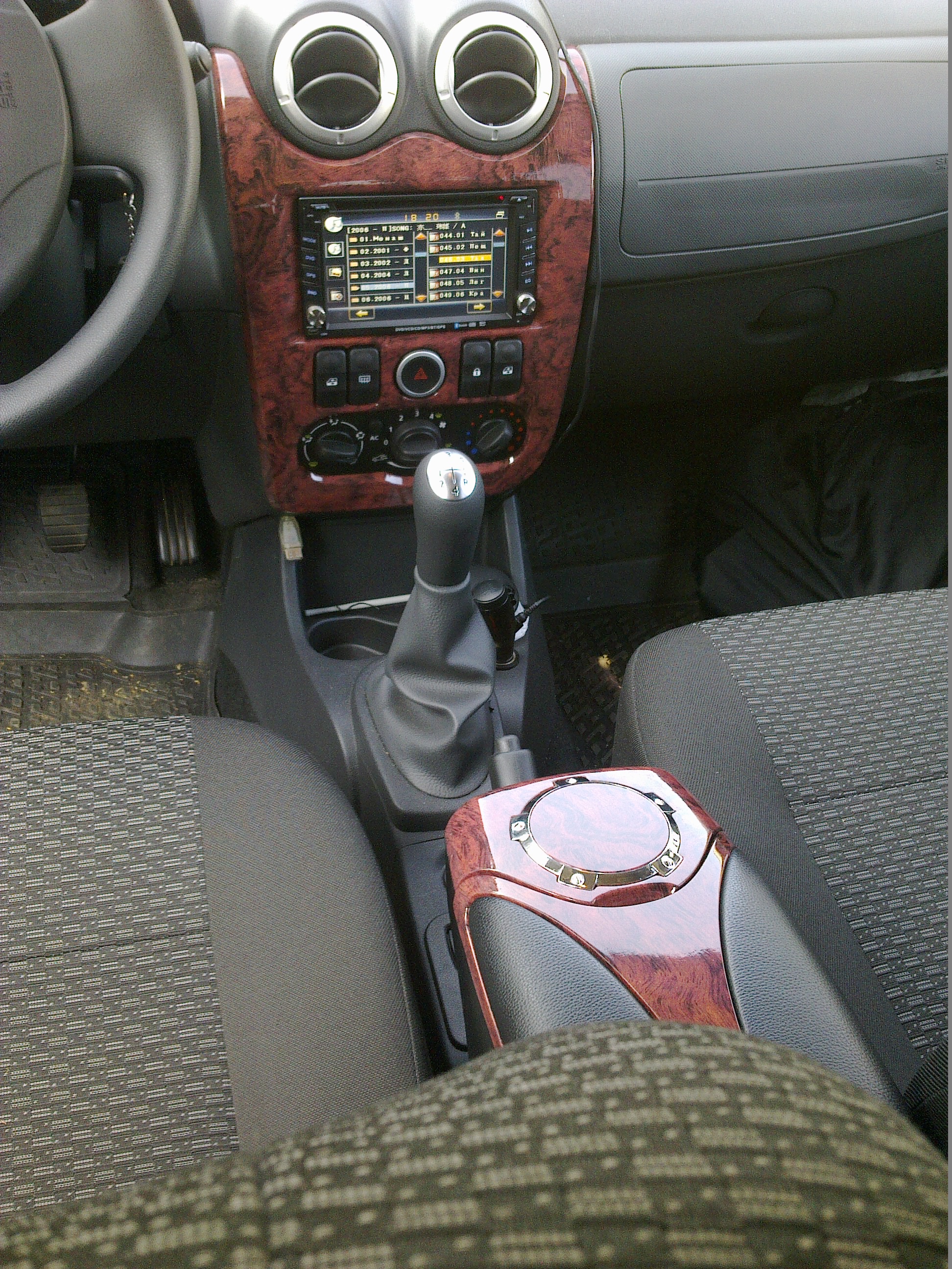

Оцените переделанную родную рамку.
29062013296_437en.jpg | 2257.09 Кб | Скачали: 2277
07062013289_437en.jpg | 2167.36 Кб | Скачали: 1693
Все люди братья (ну, некоторые - сёстры)
imMoisey, зачётно сделано

imMoisey, распиши пожалуйста более подробно (желательно с фото) как сделал из родной рамки 2-диновую? Смотрится отлично!!!

Helgi, Сразу извиняюсь, но подробного фотоотчёта не будет - не подумал, что мои муки творчества могут оказаться полезными.
Вкратце расскажу так:
1.Сначала покупаем магнитолу. Я брал на EBay, и, зачем-то, взял на Android'е. Кому, что нравится, конечно, но через сотовый модем в интернет, как обещано, выйте не получается, система тупо не обнаруживает модем подключенный через USB, видит его как како-то накопитель. Через Wi-Fi подключается нормально. Остальные функции вроде бы работают нормально. Всё же лучше брать просто магнитолу с навигацией без Android'a и с вентилятором на задней стенке (у меня без вентилятора греется капитально).
2.Покупаем панель с металлической направляющей (салазками) под магнитолу в комплекте (где?-см.исходное сообщение).
3.Ставим металлическую направляющую или салазки (процесс установки в инструкции к панели), втыкаем магнитолу поглубже, чтобы не мешала панели.
4.Устанавливаем панель на место. Убеждаемся, что окошко под магнитолу в купленной панели не совпадает ни размером, ни положением с магнитолой. Дальше два варианта покупаем другую рамку с окошком нужного размера или с помощью строительного фена и малярного ножа приводим в соответствие размер самого окошка, и, если возможно, его положение относительно магнитолы. Если не совпадает сильно, то вырезаем окантовку окошка (режем по 1-1,5 см от края окошка, меньше не надо, чтобы не сломать рамку в процессе работы).
5.Дальше нужно определиться: а) оставляем родные прямоугольные кнопки- тогда дальше работаем с родной панелью;
б) покупаем в Логан-шопе овальные (минимум 1250 р. комплект)- тогда работаем с купленной панелью.
6.Устанавливаем снова на место панель которую выбрали в п.5 и приложив к панели вырезанную окантовку окошка под магнитолу размечаем, место под её установку в соответствии с магнитолой. Затем вырезаем место под окантовку, отдельно панельку с кнопочками чуть шире начала скосов и вниз до начала окантовки вокруг крутилок печки-кондиционера - ширина реза вниз - в соответствии с панелькой кнопочек. Режьте без страха. Швы должны быть не менее2-3 мм. Клеить потом лучше всего прозрачным Poxipol'ом (маленькая крастая упаковка - хватит как раз тик в тик). Poxipol позволяет творить чудеса и заделывать швы любых размеров (у меня один шов доходил до 7 мм).
7.Вырезав новый проём для установку окантовки окошка и зашкурив крупной шкуркой (иначе держаться клею будет не за что) все торцы деталей, где будем клеить (а также по 5-10 мм от краяя реза с обратной стороныпанели и окантовки, чтобы размазать клей шире шва - обязательно!), устанавливаем панель снова на своё место, надеваем окантовку на магнитолу, выдвигаем магнитолу пока края окантовки не совпадут с краями проёма на панели. Крепим клеем все четыре угла, лчше по одному за раз, замешивая клей по чуть-чуть. Это позволить избежать перекосов окантовки относительно панели.
8.Подгоняем панельку с кнопочками, подрезая с обратной стороны нижюю часть под кпочками, чтобы не цеплялся ползунок воздушной заслонки. Клеим как в п.7.
9.Снимаем панель заполняем швы клеем, сушим - ждём 24 часа. срезаем лишнее, шкурим, протираем, клеим плёнку от центра, на перегибах натягиваем, можно нагреть феном, тогда тянется лучше.
Если руки не совсем кривые, то результат будет как на картинке.
