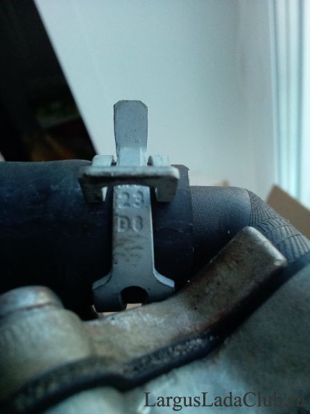

В теме по системе охлаждения был пост о протечках по врезкам на редуктор гбо. В морозы меня эта проблема не обошла. Сегодня перебрал редуктор и заменил шланги. Шланг взял на 15 мм. и поставил пружинные хомуты. Хомуты взял на 24 и 23, в свободном состоянии на 4мм. меньше. Шланг натянулся туго, но без особого усилия ( штуцера на 16мм.) Брал в Логазе. Хомуты тугие, толщина металла 1,8мм. Надеюсь теперь не потечёт, правда и ждать долго морозов smile

Классные хомуты - самозажимные пружинные.
