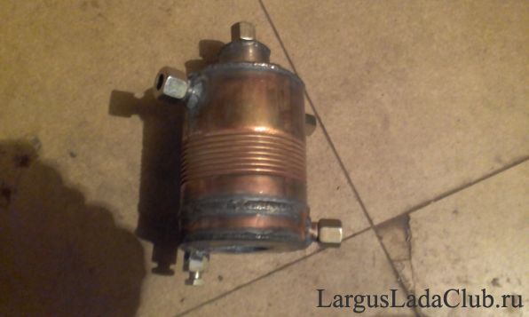

Добрый день всем кому интересно.Может кто встречал или слышал от кого не будь про такую установку.
Вот для нее нужно поставить адаптер (смеситель) от 2 поколения.
И можно поговорить про плюсы и минусы.
Добавлено новое сообщение 03-10-2019 в 06:39:57:
Вот пример сборки
