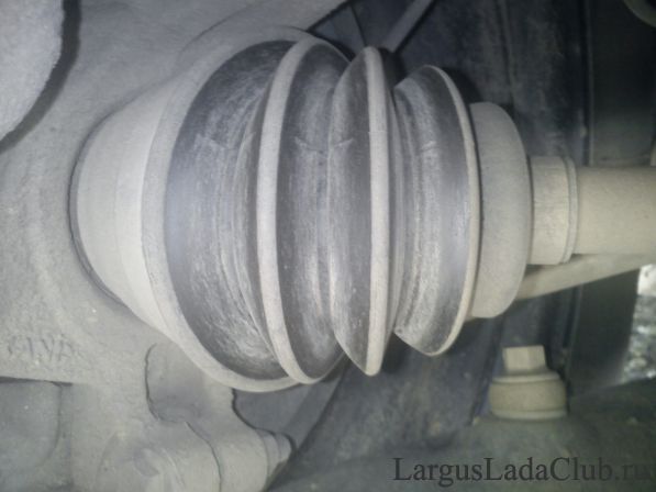

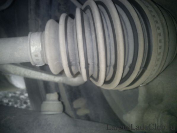

вот, как и обещал, фотографии меняного и родного пыльника на разных приводах.
новый, меняный. руль вывернут в крайнее положение, из-за наличия лишнего кольца "меха" выглядит не сильно натянутым
а это сток. руль также в крайнем. жду, когда лопнет. скорее всего следующей весной

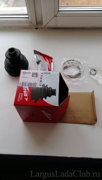

И меня не обошла эта проблема, порвался злополучный пыльник. Фирмы Эспра как советовал Kraftwerk, На Эмексе нет. Заказал один фирмы Patron, другой Tork. В комплекте смазка, хомуты и стяжки. В Патроне еще и стопорные колечки лежат. Правда на этикетке написано Форд. Но выдал Эмекс как аналог. В понедельник надеюсь сменю.

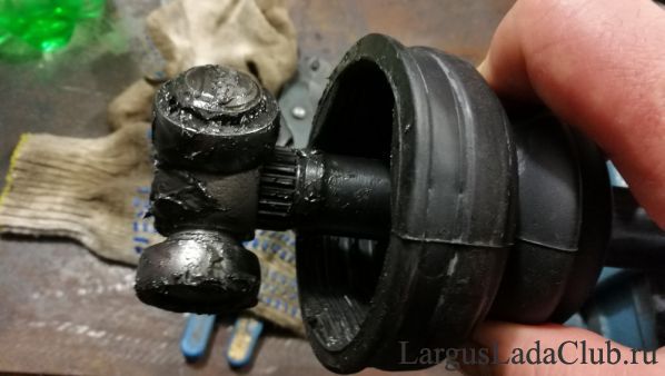

Alex39, настоятельно советую раздобыть бронзовую кувалду, ей очень хорошо гранаты сбивать. Упираешь её конец в обойму а по другой стороне бьешь молотком. Граната слазит на ура. Не используй алюминиевые выколотки - они крошатся, и эта алюминиевая шелуха попадает в гранату.

kraftwerk, Еще б определиться что-ставить. Патрон или Торк? Патрон помягче, но маленько другой пыльник внешне. Торк похож но жеще.
