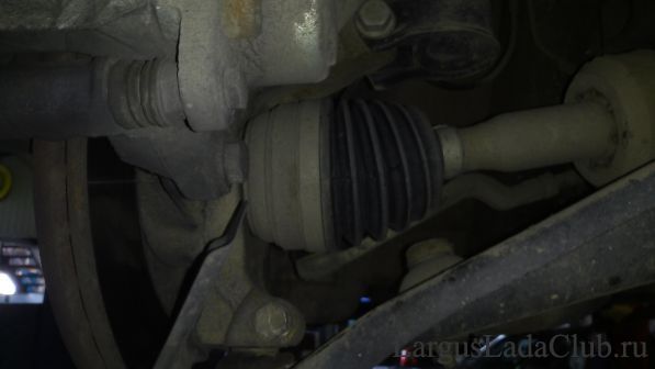

И так ,на сегодняшний момент пробег у меня чуть больше 2500т/км,пыльник левого внешнего шруса уже порвался .Порвался не рядом с хомутом а ровно по середке на внутренней гармошке .Так что вот вам свежие факты ,не виноваты тут холода ,а просто материал данных пыльников ,как бы помягче выразиться полное ...овно!!!Я в шоке конечно ,а еще больше от цен на новые привода и то что ОД их меняет только в сборе ну и от сроков ожидания новых запчастей .Да и потом ,где гарантия что прождав целую вечность ,придут точно такие же .
Собственно хотелость услышать ,а то уже во многих местах читал ,что "гранату " практически не реально снять с вала ,-жуть!!!Если кто и сумел ,опишите с какими тродностями сталкнулись или может опять нужно ,как это бывает русскую смекалку применить в нужном месте ,буду рад толковым ответам .Так как надеяться на местное ОД не приходится (очень хорошо знаком с местным ОД еще по Калине ,так как авто приобретались не в своём регионе и не у них ),пошлют как обычно туда ,где преобретал авто (куплена в другом регионе за почти 800 км от моего города ,но у тамошнего Официала !)так что есть жедание поменять всё самому ,поставив нормальные пыльники и забыть на долго о этой проблеме , а не ждать (и тут ждать ,как покупки самого авто ,а теперь еще и запчастей -не выдержу точно ,не нервов не сил нет уже ,блин при коммунизме было проще что-то раздобыть .)когда придут запчасти ,да еще и бог знает какого качества там будут эти пыльники .

На мой Ларгус подошла граната от ниссан марч. Сегодня на сто заменили левую,завтра будем менять правую.Пробег с новой гранатой 100км. Полет нормальный !!!

У меня стоит уже такой пыльник шруса. На пластик не похож, имеет "резиновый" цвет. Только более жесткий, чем, скажем, на десятке. 16 тыс пробега, все целые.
