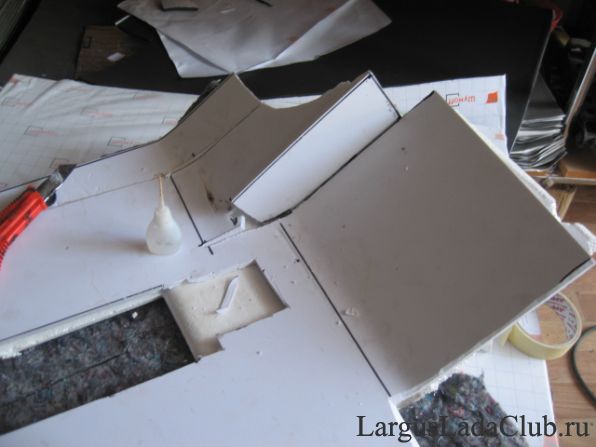

Наверно к сидухам напрямую не относиться, но сегодня замутил вместо пенопласта с войлоком вот такую штуку.Пластик 10ии взял у рекламщиков.
Скажу сразу ВСЕ швы , уголки залиты клеем,закрыты пластиком,обточено наждачкой. Сверху покрыто Шумофф Комфорт 3 Снизу вместо войлока Шумофф Комфорт 10 . Встало идеально с соблюдением (старался вроде) всех геометрических размеров.
Ввиду того что на полу лежит Микс Ф 5мм + Комфорт 10 возникла реальность задевания педали газа при полном нажитии об пол.
Поэтому нещадно был вырезан кусок под педальным узлом.
По сидушке вроде немного обживаюсь
Убрал накладку с педали газа(делал более вертикальную педаль) не понравилось
Убрал 3см втулки подкладывал под передние болты - проверил ,пока держу результат в уме.
Болт 5 см( проставка увеличивает высоту ручки КПП) пока оставил . Надо ручку КПП не подымать вверх ,а наклонить на меня. то есть приблизить к себе. Тогда при включении 1-3-5 передачи не будет движения плечом вперед(утомляет)
