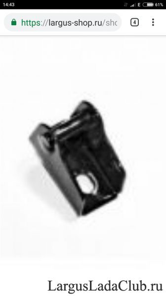

Hunter, между прочим это ОТЛИЧНАЯ идея! Вот ты даже сам не понимаешь на сколько отличная!
Надо посмотреть, мдаа....
А ещё можно поиграть с высотой крепления крючка - плечо длиннее или короче соответственно наклон спинки разный.
Редактировалось: 1 раз (Последний: 25 января 2019 в 23:01)
Андрей142, Да я эту идею уже замучился продвигать, даже где то в ларгус шопе предложений делал что бы нашли производителя, такого зацепа, полько по форме ближе к оригенальным. Короче что бы всё тоже самое только 2-3 прорези.
Добавлено новое сообщение 25-01-2019 в 23:05:30:
Андрей142:
Можно да, но это уже нужны другие отверстия для крепления, а это напечатал на 3-д принтере и всё.

Hunter, пластик не проканает! Там в крючке наверняка металл залит пластиком. А вот пластина металлическая закрепленная на спинке вертикально, с отверстиями. А в нее вставляется крючок, боковым зацепом.
Андрей142, Ну или нак.
