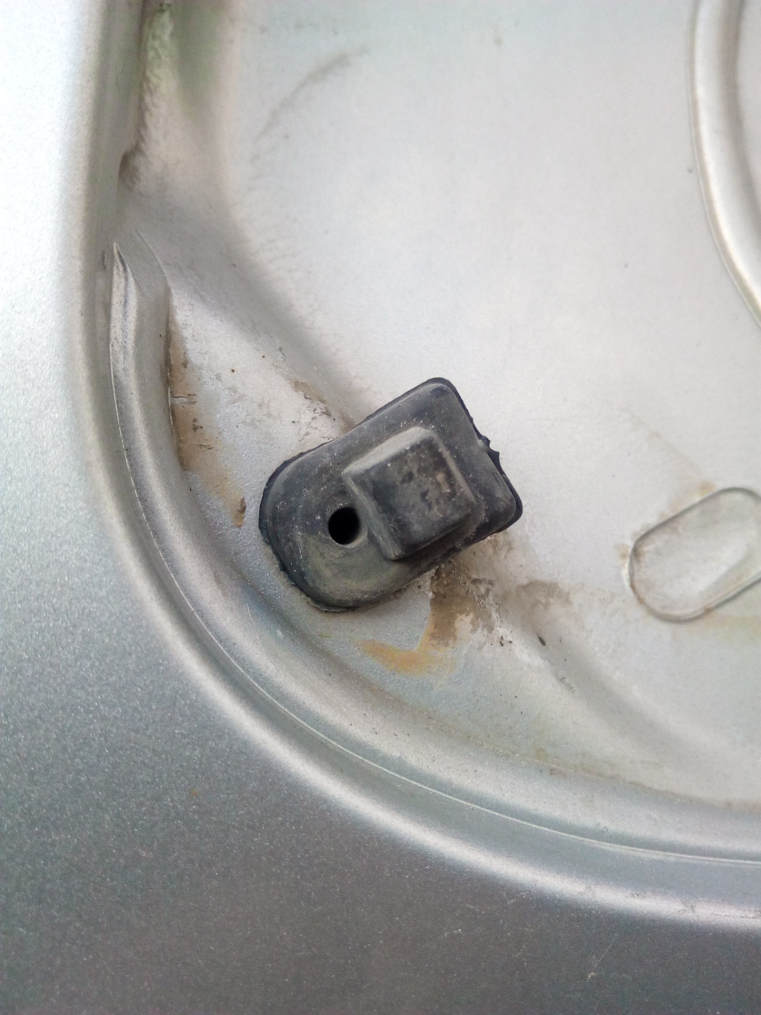

Но не лезут.Хоть убей.
Я намазюкал силиконом, взял стоматологическую кюретку
и у меня...получилось.
длинный конец сделан специально, чтобы за него с обратной стороны тянуть
Правда что-ли? shock так это надо изнутри кузова лезть...?

kanvlg, а в нашем упоре ещё и "дырка" есть и если вставить в нее что либо подходящее по диаметру, то упор спокойно устанавливается без стомотологического инструмента

Вот кюретка и была под рукой. Кстати очень советую заглянуть в "МедТехнику" на предмет покупки ножниц, пинцетов, скальпелей и тп. Отменное качество и пригождаемость в хозяйстве. Ну или на барахолку - там бу старое продают.
PS. На момент покупки упор Рено:Ховер=130:4 рублей. Рено - бесстыжие в плане болтов и резинок. zlo
Поздно.Там уже локеры стоят.Да и чем плох вариант посадки на клей? Нагрузки там ноль. Даже если и отвалится,то любую резинку по толщине приклей и забудь.
А ведь у тебя там тоже уже проблемы.Ржа лезет.
Григорий С:
1 - НЕТ там ржи
2 - да и фото не с моей машины ))))
