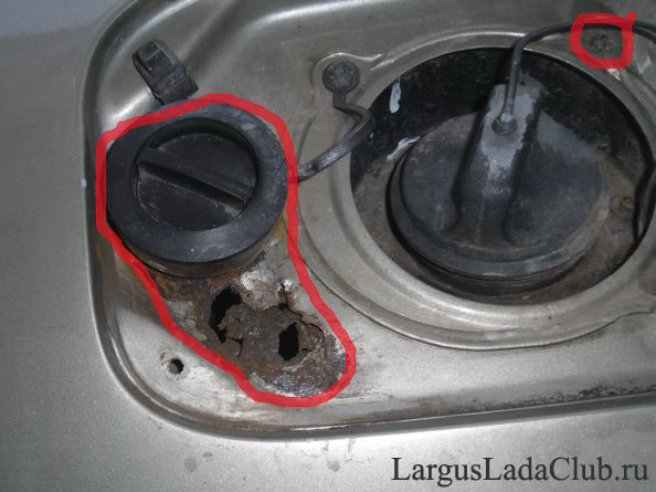

Прогнил насквозь металл под лючком бензобака. Существует ли соответствующая кузовная запчасть? Может для Логана? Естественно, не целиком крыло.

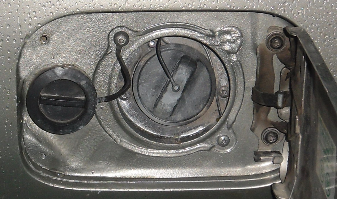

Проблему решили. Но рискнули со сваркой. Хотя и опасался,но человек такие операции проводил многократно,да я и ,сколько не принюхивался,но паров бензина там и близко нет. Просто сдвинули горловину бака на 10 см вправо. Вырезали гнилое до живого металла(ксати от болгарки искры летят не меньше ,чем от сварки) вставили заплату из стали в 1,5 мм (форма уха получилась).Заплата отлично заходит в стыки между внутренним и наружным листами в этом месте.Прихватили сваркой. Шпаклевали в два слоя.Сначала стеклошпаклевкой(с двух сторон),а потом финишной. Грунт,покраска,лак.Это снаружи. Изнутри тоже стеклошпаклевка ,антиграв, толстый слой пушечного сала и локеры(предварительно полчаса на мойке арки керхером промывали). За локеры опасался,так как были куплены за 400 руб пара(это очень дешево), неизвестного производителя в ларьке на авторынке. Других в своем городе не нашел. Но подошли ,как родные.Время установки в штатный пластик -10 минут. Верхний угол справа просто расточили до живого и после установки горловины бака на место залили силиконом.Затем , закрасили. Думаю, лет на 5 можно про пространство под лючком забыть.

Григорий С:
Что за чудо-краска по силикону?
Краска обычная,акриловая .Вот силикон не обычный, а тоже акриловый.Легко окрашивается.
Да ,как ты и писал, ограничительные резинки для лючка вставить назад не удалось. Но саморезами я их вкручивать не буду .Просто обрежу и насажу на хороший клей.
