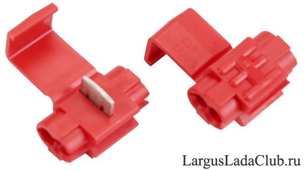

Скотч-локи они же "вампирчики" - одноразовые клеммы для подключения нового отвода к любому месту уже имеющегося провода без разрезания и без зачистки изоляции. Изоляцию режут сами клеммы при зажатии. Клеммы для многожильного и одножильного провода имеют чуть разные конструкции контактов, и нам, естественно, нужны для многожилки. Ну и по сечению провода надо правильно подбирать.

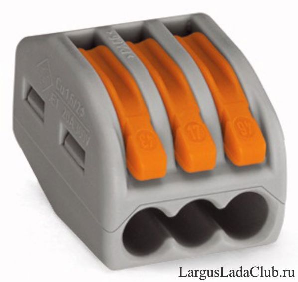

Wago 222 - самая известная марка многоразовых клемм для соединения нескольких (двух и более) зачищенных концов многожильного и одножильного провода без облуживания, и с возможностью простого разъединения и переключения.

В предыдущей машине магнитолу на ваги вешал - очень удобно.

aal, Благодарю за пояснения. Отстаю от сленга, к сожалению((
