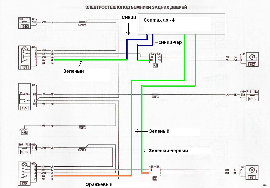

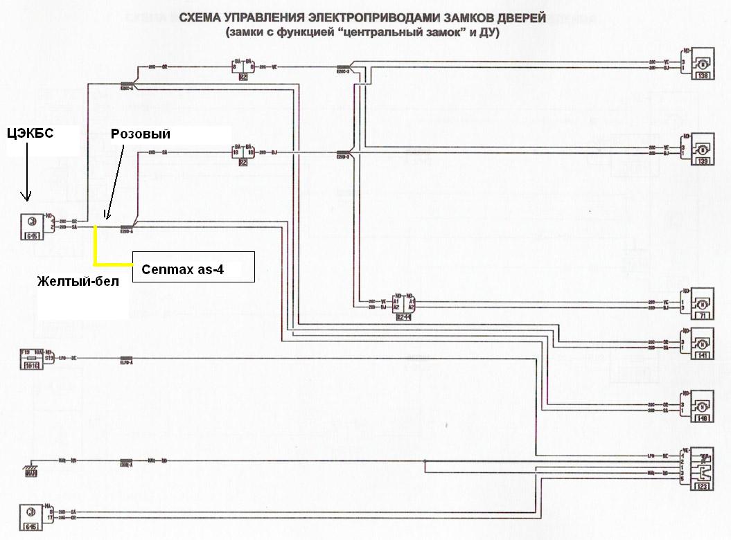

Поставил сегодня Cenmax as-4. Там нет ничего сложного.

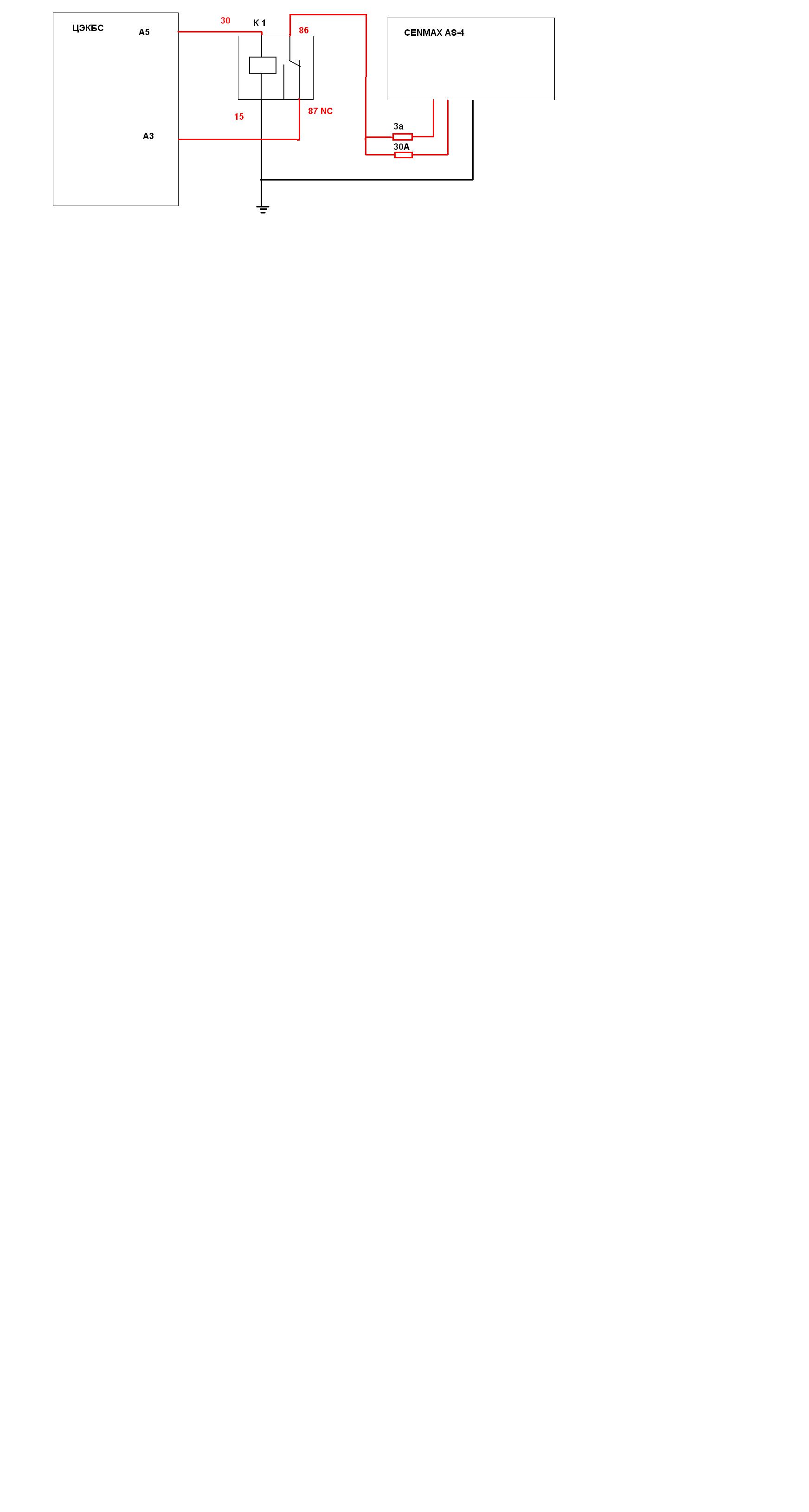

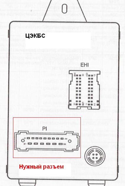

Схема подключения силы и управления. Все подключения выполняются у блока ЦКБЭС. Он находится с левой стороны под педалями. Реле К1 нужно для того что бы окна закрывались только при выключенном зажигании. В движении все работает штатно. Окна закрываются со штатного ключа или с сигналки.

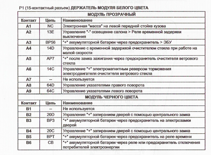

Назначчение контактов рахъема ЦКБЭС.
Вид ЦКБЭС.
Сюда подключаем управление. Сигнал на закрытие окон. Сигнал берется с сигнала на закрытие замков дверей. (+12 V ) желто-белый провод cenmax.
Схема подключения к задним дверям. Требуется разобрать тунель.

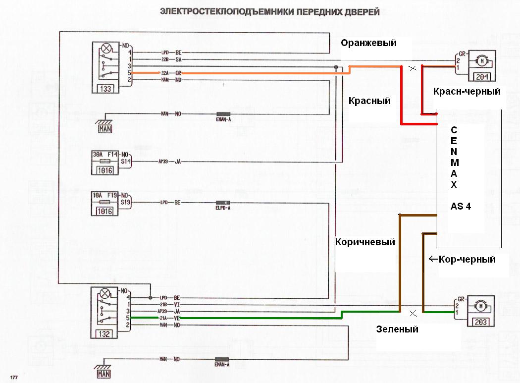

Схема подключения передних дверей. За центральной панелью.
Будут вопросы спрашивайте. Фток нет. Фотоапарат забыл дома. Будет время сфотографирую где и что разместил.

Да,очень хочется посмотреть.И про реле К1 не понял.Ставить его самому?

Доводчик на 4 стекла поставил давно, ставил сам, вчера поставил сигналку и выявился глюк при неактивных задних подъёмниках при постановки на охрану кратковременно включается зажигание, срабатывает сигналка-типа зажигание включено. При активных задних подъёмниках всё нормально, кто сталкивался?

dmitrybi75,
При выключенном выключатели рвется цепь массы. Получается паразитная запитка бортовой сети. Я щас стекла задние не отключаю. Метод борьбы пока еще не придумал.

есть мысль в разрыв подсветки кнопок диоды поставить

dmitrybi75,
У меня была (есть) такая "беда". Из-за этого, пока не разобрались в чем дело, весь мозг вынес сервисменам. Выяснил, что можно "вылечить" если поставить не один модуль на 4 стекла, а 2 по 2. Но мне уже поздно что либо менять... Что установлено - то установлено. Просто теперь контролирую выключатель задних стекл.
