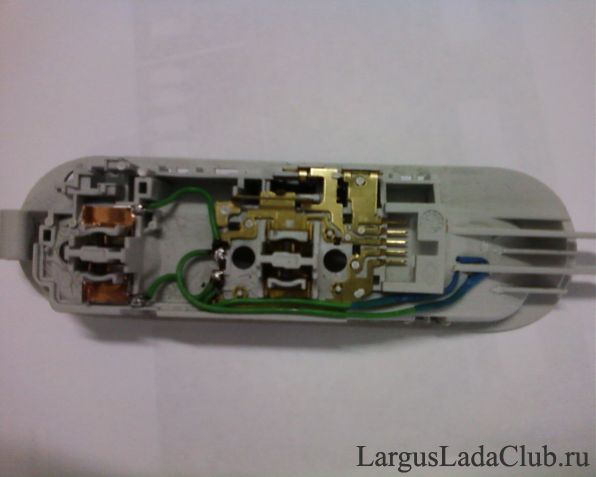

Уже давно напрягает недостаток освещения багажника, поэтому все искал мето для установки дополнительного плафона, но пока не нашел, к тому же надо к нему тянуть провода и искать место подключения. В штатном плафоне есть место под вторую лампочку, но отсутствуют контакты, не долго думав решил ее туда внедрить используя самодельные контакты плафон.zip. Вот что получилось:
Потом посмотрел, что не хватает третьей лампы, но у меня случайно завалялась светодиодная лампа, и тоже внедрил:
Светить стало ярче:
Контакты вырезал из луженой жести + медная фольга то, что было под рукой. В архиве рисунок и шаблон для печати.

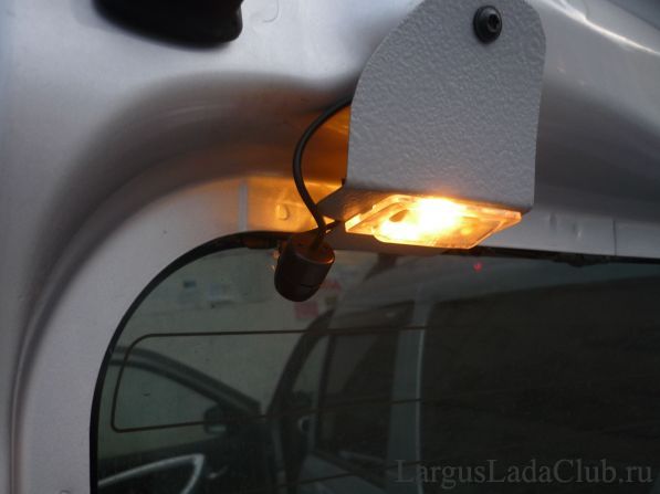

2. Этот свет + штатный в багажнике уже что-то. Родной в багажнике стоит низко, сразу же закрывается хламом, и его считай что нет. Поэтому в багажник сделал такое:

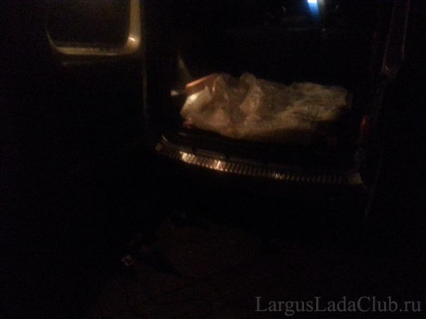

Светильник от классики, 25р в любом магазине. Все лампочки можно сменить без инструмента обычному человеку. После Ниссан Хтраил владелец авто светом был удовлетворен. Фото в полной темноте:
Не гонитесь за диодами без необходимости, они горят чаще ламп накаливания!
