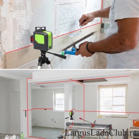

А вот, скажем, строительный построитель плоскостей для гаражной проверки углов установки колёс использовать? Вообще без реек
