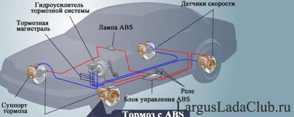

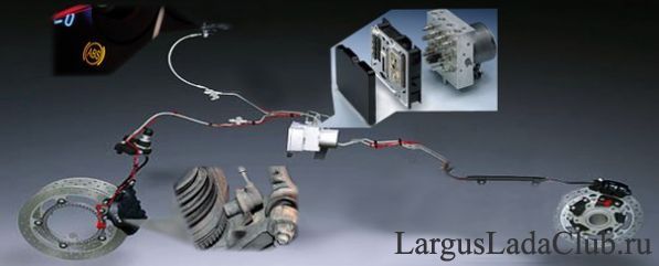

Полная схема расположения компонентов ABS выглядит так:
Компоненты антиблокировочной системы
Главной задачей ABS является регулировка скорости вращения колёс путём изменения давления в магистралях тормозной системы. Данная система предназначена дабы избежать аварийной ситуации при резком торможении, сохраняя управляемость транспортного средства.
Основная часть системы (гидравлический блок и блок АБС) находятся под капотом автомобиля, они же в свою очередь работают в паре с датчиками расположенными на ступице. Блок управления АБС обрабатывает сигнал с датчика, а гидравлический блок распределяет давление на тормозные колодки.
