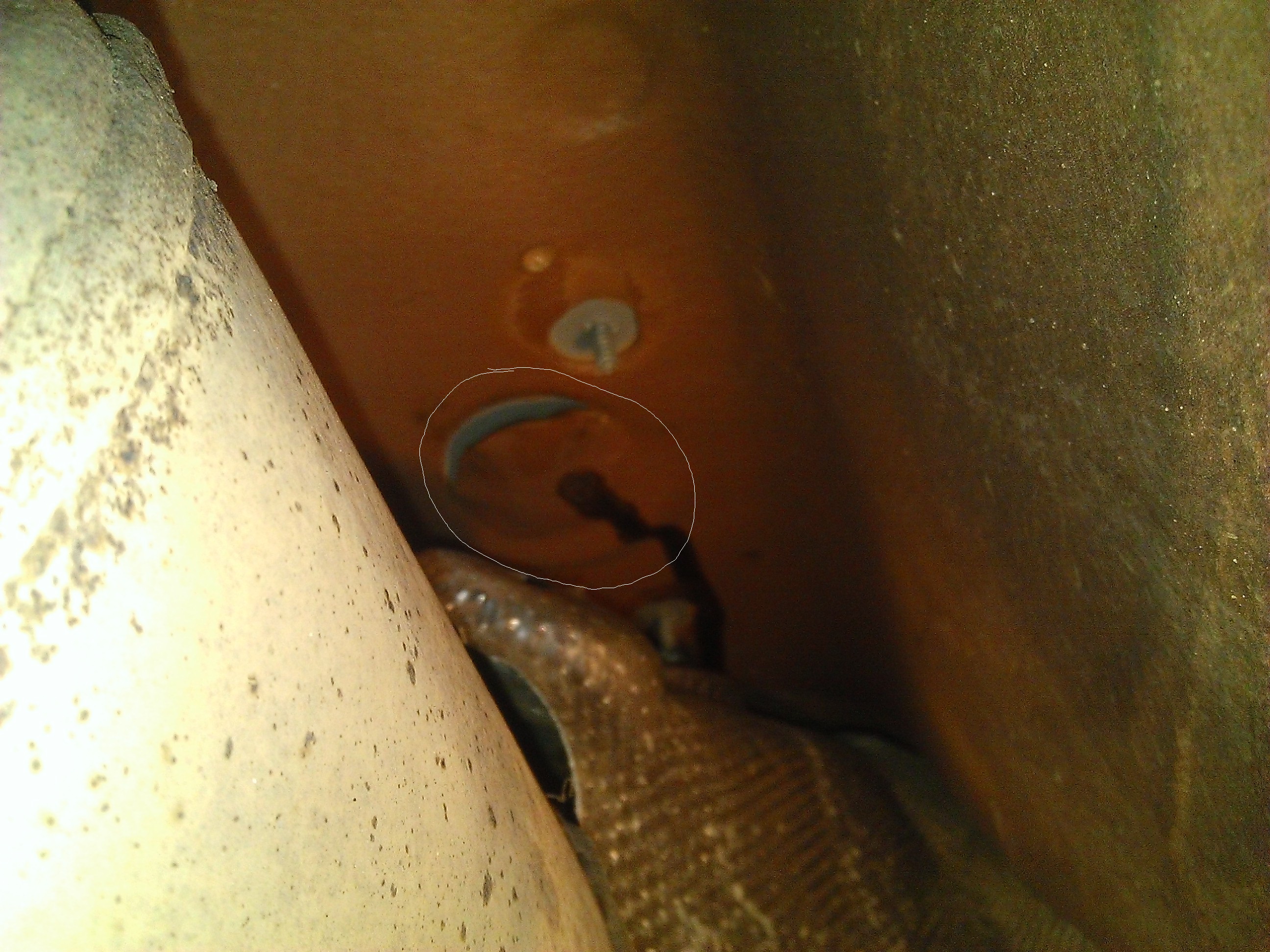

Зеленоград
26-06-2013
Сообщений: 1
В моём случае было банально всё просто, на заводе не удалили кусок антикора который закрывал сливное отверстие. А шумку сушил на даче. Повесил вертикально на забор и через 1.5 дня сухая. Только надо постоянно выжимать самый низ.
WP_20130619_001_ja4n7.jpg | 1413.46 Кб | Скачали: 1683
Редактировалось: 1 раз (Последний: 14 июля 2013 в 03:07)
проверяю каждый день-в салоне сухо zst
