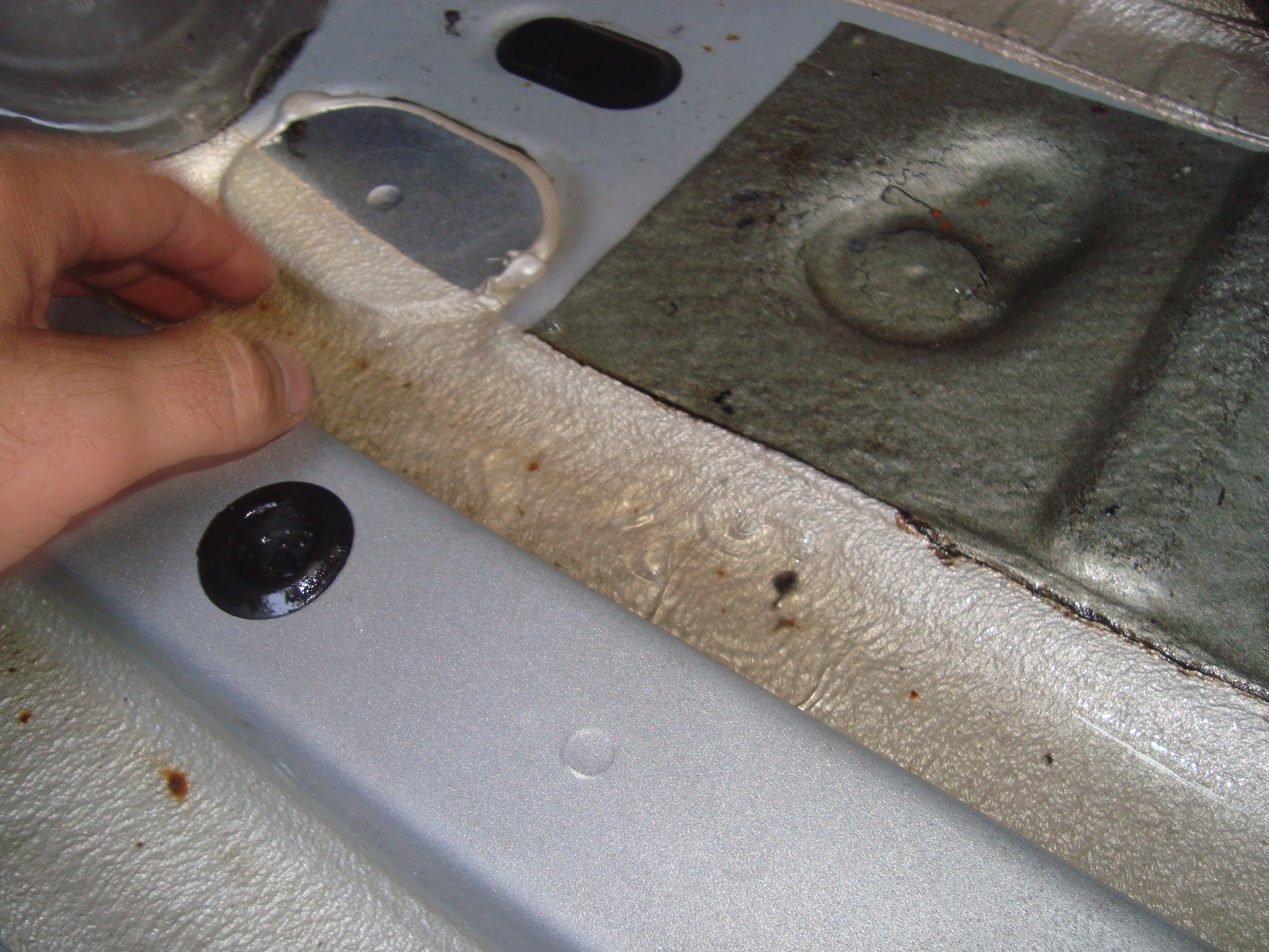

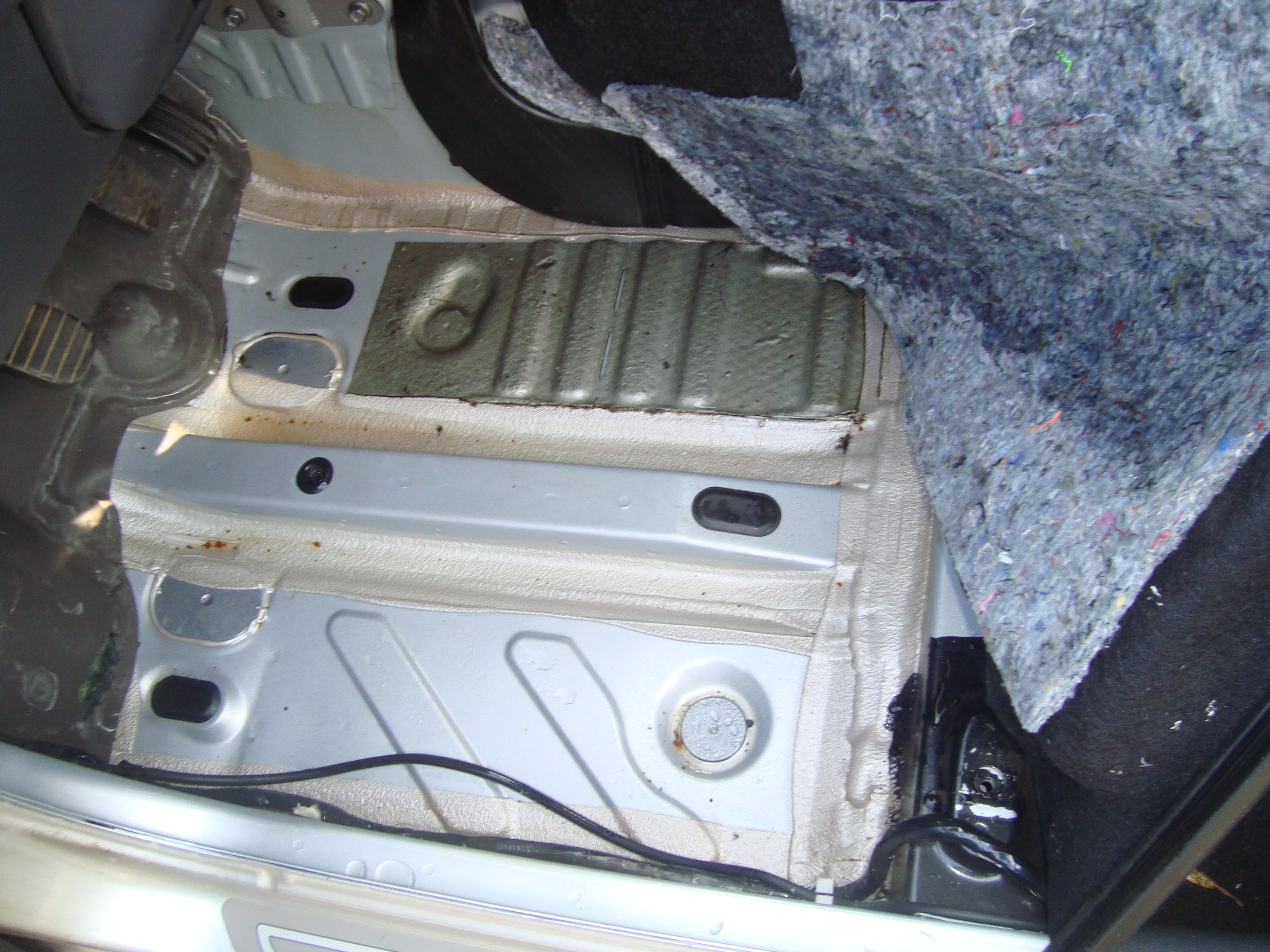

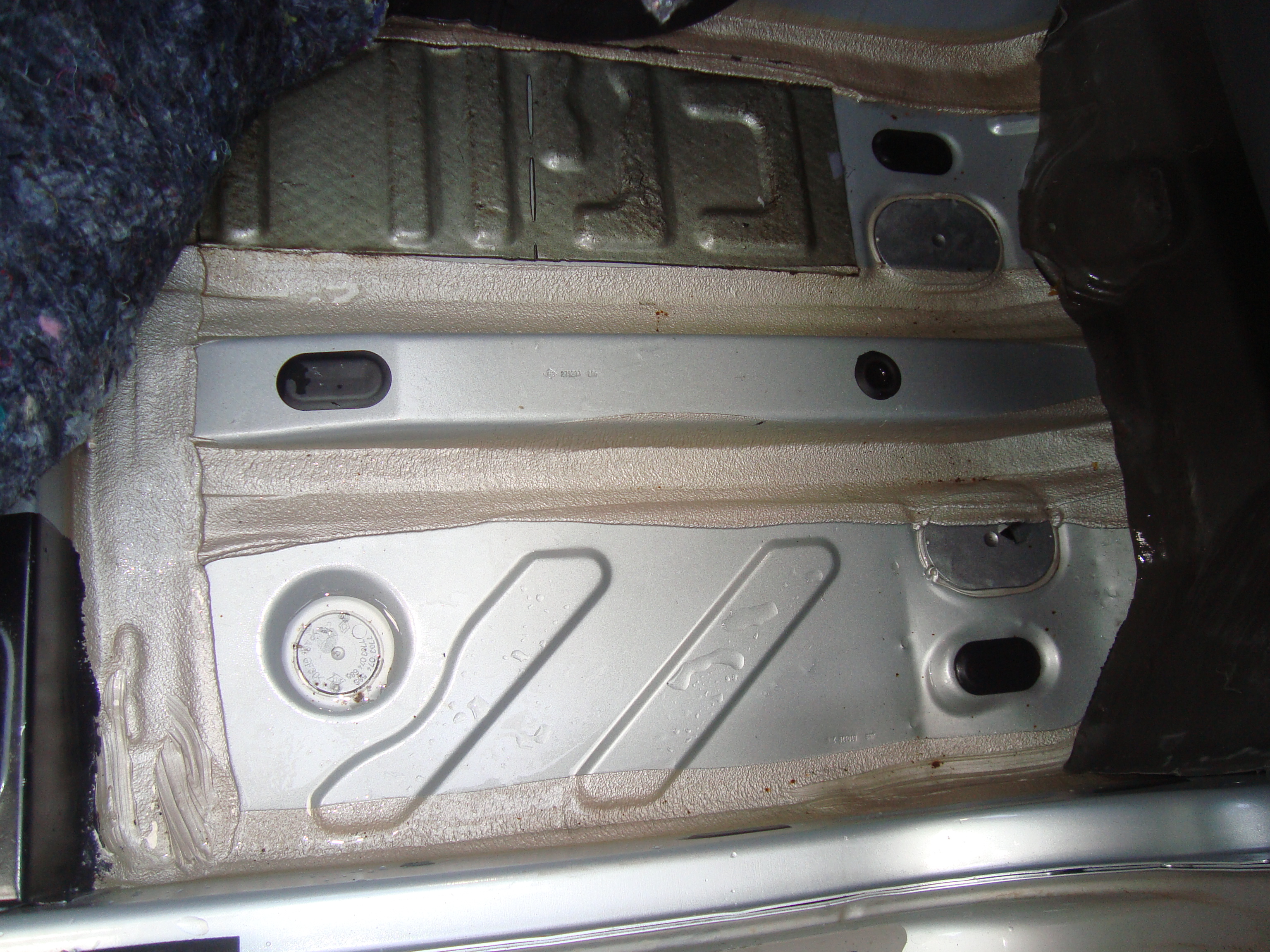

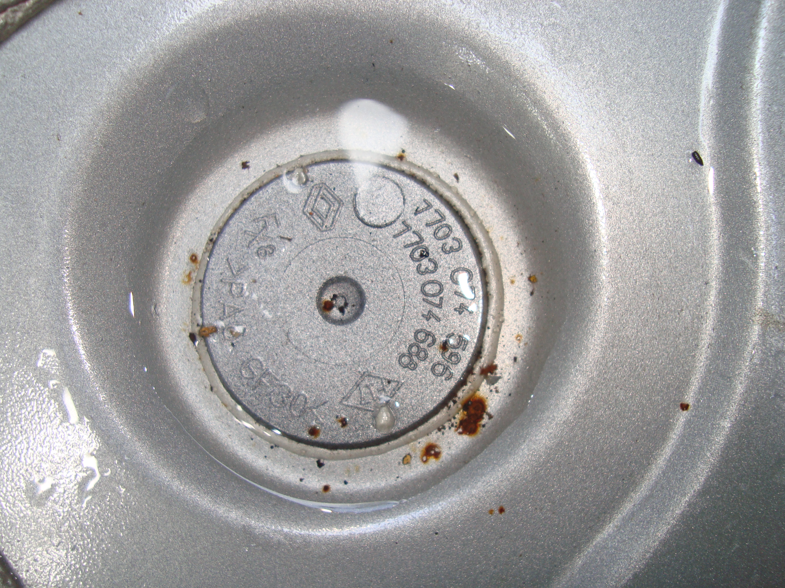

Вечером (по договоренности с ОД) сам разобрал салон (снял сиденья, поднял шумку) вот краткий фото отчет увиденного
первые два фото - пассажирское место, вторая пара - "мое". Когда вытащил шумку с пассажирского места - то был шокирован - там в днище есть пластмассовая заглушка в днище - СКВОЗНАЯ ДЫРА!! Такое чувство - как будто снизу кто-то отверткой саданул!! Весь оставшийся вечер просушивал - запах не уходит!!!
+ есть мелкие вкрапления - похожие на ржавчину, но они оттираются - и ничего не остается... вот я в думках что это?

Судя по фото- ржа и есть... печально! Северсралевское Череповецкое железо...

Ура!!!!!!! Закапало!! laugh Вчера приехал в 10.00 к ОД. на всю регулировку и совмещение ушло 15 мин (мастер открутил два болта со стороны водителя, как показано на фото в письме автоваза, затем с помощью отвертки со стороны пассажирского сиденья тыкал в лягушку и дотыкал))) закапало!))). Быстрота, в связи с тем что я у него 3-й (у первого они панель снимали). По поводу запаха сказали сразу - высушим - запаха не будет, про замену вообще говорить не хотели, я плюнул и решил - сушить буду сам, в крайняк поменяю войлок, а ковровое покрытие сдам в химчистку...Сейчас уже почти все просохло - запаха практически нет. И самое главное - ПОДСКАЖИТЕ какой антикоррозийкой можно обработать днище в салоне, не нравится мне заводская обработка, и мелкие точки ржи не оставляют меня в покое. я их удалил, но для успокоения хотелось бы обработать..

Ну вот, еще один в числе вылеченных, поздравляю!
Ден78:
я у него 3-й
После второго десятка будет одной рукой делать a_yes
Ден78:
Единственный антикор со сверхпроникающей способностью и реально работающий по уже появившейся рже Раст-Стоп. У меня до этого все были б/ушки и последние три были обработаны этим антикором, ржа не берет, а та что и была останавливается. Осенью буду гуся делать.
